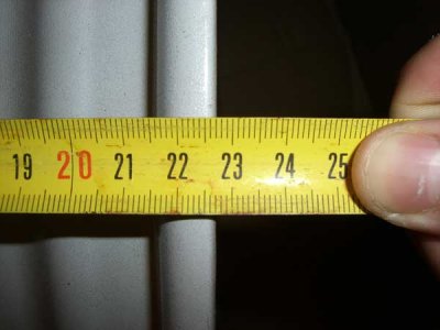

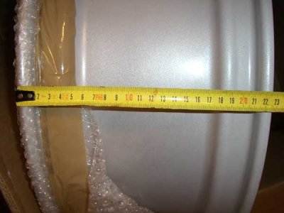

Naja ein halbes Zoll sind nach Wolly's Angaben schon genung, also rund 12mm ? kann das sein ? denke schon oder *roll*
Habe jetzt extra ein Foto von der Felge gemacht und mit nem Zahlstab gemssen *lol*
Sollte also schon 8j sein oder ?

Da ist jemand nervös und kann nicht schlafen :D
8 Zoll = 20,32 cm
8,5 Zoll = 21,59 cm
d.h. es könnte beides sein, da ich nicht weiss von wo bis wo es gemessen wird !

Das Innen und Aussenhorn wird nicht mit gemessen bei diesen Angaben;)
Schlanken Reifen wirst Du eh nehmen müßen- sehr schmal ist der Falken....aber den nimm aufgrund der Fahreigenschaften(sehr hart) besser nicht;)
Egal ob 8 oder 8,5 Zoll.......eng wird es;) glaube sogar zu eng:(
