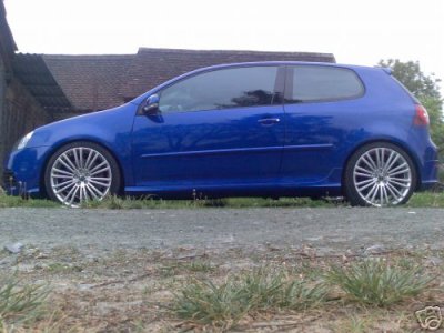

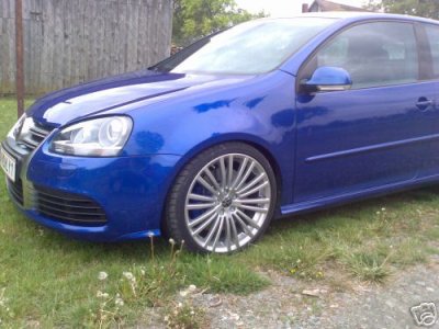

Keine Ahnung wo die her sind ! Hab da Bilder ! Wiegen aber ca. 14kg das Stück !
Passen sie denn nun mit 8Jx19" ET45 VA und 8Jx19" ET35 HA ?

8x19 ET 35 bei einem 5er auf der HA......mehr als eng:( :( :( :( Zu Breit ohne weitere
Bearbeitung vom Blech*roll*

Das Gewindefahrwerk dass er verbaut hatte hab ich von ihm gekauft:D .Finde die Felgen super,aber wie schon gesagt 35 et uiui das wird verdammt knapp.Übrigens gibt in holland die Aristos für den Ver allerdings nur in 18 Zoll.Die würd ich mal gerne verbaut sehen

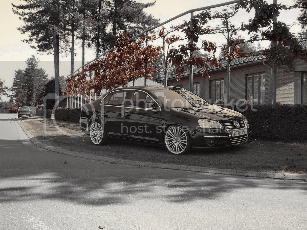

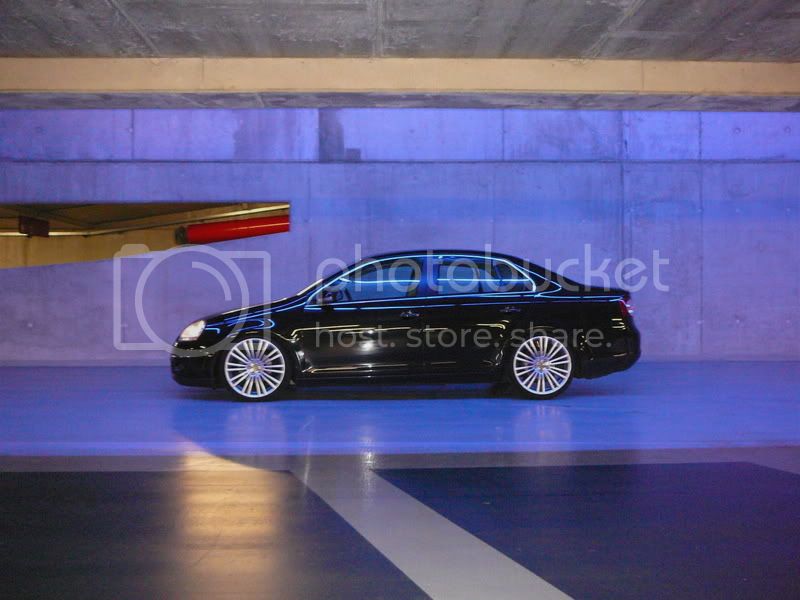

19ner Zolder sind schon irgendwie geil...

*schock* :great: :great: Das stimm ich dir zu einfach perfekt.
