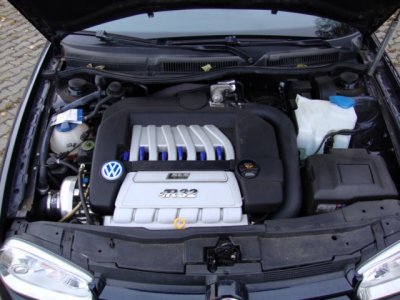

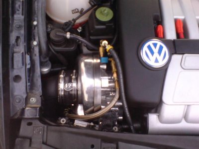

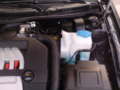

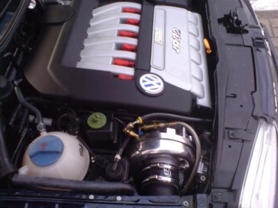

Fürn Tobi denk mal da müsstest alles sehen
