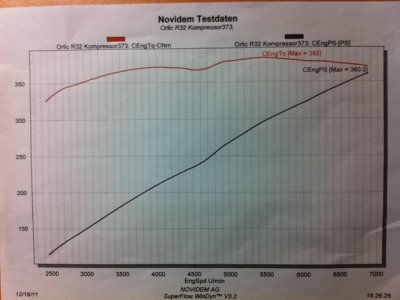

den Novidem Kompressor
Laut Prüfstand von Novidem
hat er 360PS und 382Nm
vor dem Umbau
251,4 PS und 339Nm mit *** 2.0 / Luftmod mit Filter & DSG optmierung
und Supersprint ab Kat
Die Werte vor dem Kompressor sind ja auf dem Prüfstand von
Novidem gemessen worden und da ist das *** nicht voll ausgenutzt
worden ( Luftanpassung ) Box/Filter/
da wird sicher mehr als 251PS gewesen sein
Ich werde mich mal mit ***** unterhalten
was er dazu meint und ob er da noch was machen kann
Die DSG optimierung ist auch nach dem Kompressoreinbau
geblieben
Ob die 100 Oktan noch drinn ist und was durch die neue Software
von Novidem Überschrieben wurde ......

Wenn Novidem den geflashed hat, ist alles vorige überschrieben einschließlich 100 Oktan. Ob Z den Novidem zusätzlich optimieren kann bzw. einen geeigneten file hat?
Sind die Messungen nach DIN oder EWG gemacht worden?
Was hat der Umbau jetzt komplett vom Kompi gekostet?

Ja kann den Kompi per Knopf ein/aus schalten
und das KW Liftsysten auch und mit FB
Was die Messung angeht
lade es noch hoch
Muss es am PC machen, da ich keine Datei vom Handy
auswählen kann

Vor dem Umau
und mit

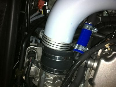

Nur wo ist den der LMM jetzt Veraut ???
Im Motorraum siehts nach dem Umbau etwas anders aus
Luftfilterkasten und die Luftbox ist nicht mehr drinn
Habe nur zwei kleine Filter hinter dem linken Scheinwerfer entdeckt
und der Wischwasserbehältwr ist auf 5L gewachsen

vor Drosselklappe zwischen den Luft-Rohrverbindungen. Ist schwarz und da geht ein Stecker weg.
  • Pushers R Beitrag #79
Pusher
Pusher
10.10.2007
852
danke Uwe
hab mal nachgeschaut wo der LMM liegt und das Rohr kam mir etwas
merwürdig vor
Kann mal passieren
zum Glück nichts schlimmes
