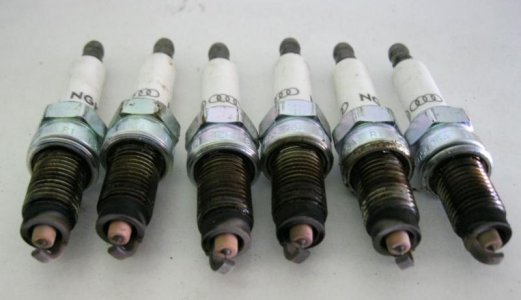

Nur die Originalzündkerzen verwenden, egal ob Serie oder getunt. Das sind die besten Kerzen. Siehe anbei Kerzen von 20tkm Turbo. Natürlich sehen die nur so aus wenn auch die Abstimmung vernünftig ist 8)

Kerzen 34.500km Sauger mit ***:

ja klar, ich verbau nur OEM. Nur als Vergleich zu Sven seinen Turbo OEM, wie die beim Sauger vom Kerzenbild aussehen.

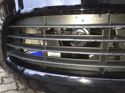

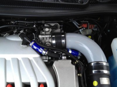

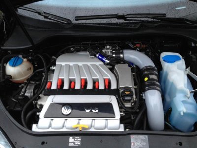

So noch einige Bilder vom KKompressor
Navi / KW / Kompressor

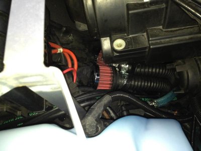

  • Pushers R Beitrag #116
warum der große wischwasserbehälter?
  • Pushers R Beitrag #117
habe ich mich auch gefragt ???
das genüngt mir für ein ganzes Jahr *lol*
  • Pushers R Beitrag #118
wo sitzt denn da jetzt der Lufi?
  • Pushers R Beitrag #120
Airbox & Luftfilterkasten sind draussen
Luft wird über die beiden kleinen Filter angesaugt
die sind hinter dem linken Scheinwerfer ( die beiden roten )
anscheinend ist die Position der Filter ausreichend, obwohl die Luft aus dem Motorraum angesogen wird ???
Die Ansaugtemp. wäre sicher noch besser wenn da die Luft direkter von Aussen wäre
noch ein Bild vom Kompressor.....
etwas schlecht zu sehen da er von Novidem unten links Verbaut wird
