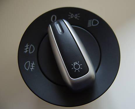

Weiss nicht ob das hier schon bekannt ist (nix in SuFu gefunden) das der Lichtschalter des neuen Polo (Aluoptik)1:1 in den IV .:R passt.Hab ihn mir bestellt kostet ca.50.-inkl.Märchensteuer.Ich finde er passt super zur orig.Aluoptik.*schock* :great:

Gibts da ein Bild?
EDIT: ok is mir nun klar, kommt rein :D

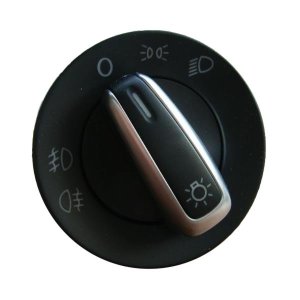

Bitte sehr.
Gibts auch ohne NSW Funktion.

Wer rückt bidde die TeileNr. raus...??

6R0 941 531 F APV
Nr.von meinem.

Ah! Ok! Danke! Wofür steht denn jetzt das APV ??
Keine Ahnung.*noahnung* Habe beim :) gesagt,Lichtschalter vom neuen Polo-Highline Ausstattung mit Chrompaket dann hat er die Nummer ausgespuckt und hat gepasst.

Weiß jemand ob der Lichtschalter auch im Passat 3BG passt, der hat ja viel gemeinsam im Innenraum mit dem 4er Golf?

Ist das ding Plug & Play ? :D
