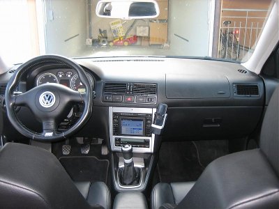

Hallo
schau mal unter diesem Link :
Volkswagen mit VDA Anschluss, ( es ist auch ein Bild von dem Stecker aufgeführt ! unbedingt nachschauen ob dieser an der Interfacebox angeschlossen ist ! )dieser sollte an deiner originalen Interfacebox angeschlossen sein. Somit muss du nur noch die originale Box austecken und die Lin Tech Box anstecken fertig. "Ladeschalen " gibt es von NOkia diese passen auch wunderbar an den originalen Befestigungswinkel ! Sogar im Alu Design !für den R. Anlschuss für die Aussenantenne ist auch dabei und kann mittels Adapterkabel an die originale Antenne angeschlossen werden ! :great:
hier bei Nokia zu finden kostenpunkt im Auktionshaus ca. 30-40 € :great:
siehe hier in meinem Golf

Hi Sven.
das Teil wird direkt anstatt des original Interfaces verbaut. Zusätzlich kann noch das Bedienteil wie es auf der Hompage gezeigt wird irgendwo befestigt werden, schaut aber besch. aus . hab es unter der Mittelkonsole versteckt da ich alles direkt über das Handy bediene. Wichtig ist nur das das original Interface mittels VDA angesteckt ist. Das Antennenkabel geht direkt hinten an der Schale raus , ich hab dann in den originalen Halter ein kleines Loch gebohrt und das Kabel hier durchgeführt somit kann man nichts sehen. DAs Kabel kann dann mittels Adapterkabel an den vorhandenen Antennenanschluss ( Aussenantenne) unter der Mittelarmlehne ( unter Handbremse ) angeschlossen werden.
Hab bisher nur gute Erfahrungen damit gemacht, Sprachquali ist mit der originalen Interfacebox vergleichbar.
P.S es würde nur noch ne Steuerung über das Fis fehlen :D evtl. ein Fall für Sven ? :great: MFA XP Stage 2 ?
MFG
  • Orginal Golf 4 Freisprecheinrichtung auf Bluetooth umrüsten??Geht das? Beitrag #36
Also ich bin eigentlich recht zufrieden, habe bei mir auch noch die Schale bzw. den Halter weggecleaned (gibt's eh nichts passendes), somit sieht man gar nichts mehr. Was mich allerdings stört ist, dass man dadurch mangels Zusatzantenne ab und an mal Störgeräusche hat und dass die Gesprächspartner bei mir (warum auch immer) die Lichtmaschine hören.
Auch sollte man am besten einen Provider mit gutem Netz haben, habe selbst o² und dadurch hört man häufiger das "klingkling" von der FSE wenn kein Netz da ist und dann nochmal wenn es wieder Empfang hat... Nervt etwas :(
