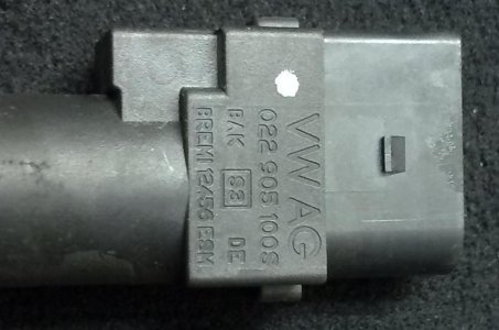

So, bei mir sieht's so aus...
Nach Allem was hier geschrieben wurde, hab ich die "bösen" SZS drin, der :) sagt aber NEIN!
Fazit: nochmal hin und ein paar Fakten auf den Tisch legen 8-(

  • Offizielle Rückrufaktion 25F8 - Zündspule Beitrag #149
Winz,
so gesehen haben wir alle die bösen SZS drin, da ja die 715er auch ned fehlerfrei sind.
Was mich nur wundert, ist das bislang keine der Original Berus sind. Nach meinem Wissenstand gab es eine zeitlang Beru ab Werk. Nachem es die S und 715er auch ned sind, käme nur noch die T Serie in Frage *noahnung*

Habe meine vorhin mal alle rausgezogen und geguckt, welche ich habe.
2x 100L
4x 100P
Sind doch dann alle sechs betroffen oder?

Hier übrigens mal zwei Bilder von einer meiner abgerauchten Zündspulen *schock* *buck*
