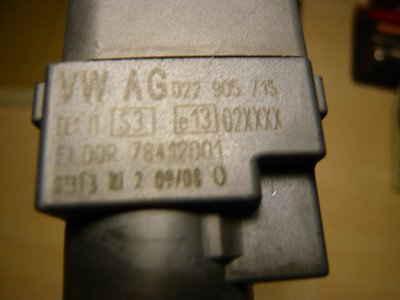

...die ganze Problematik verwirrt mich immer mehr!
Wenn ich das richtig geschnallt hab, sind bei mir welche mit den "bösen" Nummern drin - aber der :) sagt NEIN! *noahnung* ???
Ich mach morgen mal ein Bild...
Im Zweifelsfall schreib ich halt mal wieder mal ne Mail an VW - wär ja nicht die Erste 8-(

habe noch etwas für euch
Technischer Hintergrund:
Qualitätsabweichung der Stabzündspule.
Dies kann zu einer internen Fehlfunktion oder zu einem Bruch der Stabzündspule führen.
Sollten im Beanstandungsfall folgende Stabzündspulen verbaut sein,
• 022 905 715
• 022 905 715 A
• 022 905 715 B
ist grundsätzlich nur die beanstandete Zündspule zu ersetzen.
Sollten im Beanstandungsfall noch folgende Stabzündspulen verbaut sein,
• 022 905 100 B
• 022 905 100 E
• 022 905 100 H
• 022 905 100 L
• 022 905 100 P
• 022 905 100 S
sind diese Stabzündspulen mit zu ersetzen.
Philipp
• 022 905 715
• 022 905 715 A
• 022 905 715 B
Ha, was ich vermutet habe, auch die Eldor mit 715er Kennung taugen nur bedingt.
Beru scheint VW wohl zu teuer.....

phoenix84
phoenix84
08.05.2006
1.811
Hatte ich ja schon angemerkt :) Bei mir kam mal eine nach heftiger Rauchentwicklung nur noch in Teilen raus...
