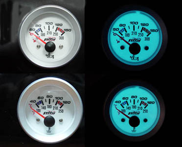

ich find die lösung mit dem einen freien slot sehr gut, auch die digitale anzeige sieht optisch ganz brauchbar aus nur hab ich keinen slot frei das is das problem
  • Oel- temperatur/druck-Anzeige Beitrag #45
Was ist ein "slot" :?:
  • Oel- temperatur/druck-Anzeige Beitrag #46
ich mein mit slot den din schacht
  • Oel- temperatur/druck-Anzeige Beitrag #47
Jagdgeschwader-R32 schrieb:
Sieht doch ganz gut aus!!!
Greetz Tayfun
Ja die finde ich allerdings auch nicht schlecht, zudem ist der Preis doch schwer in Ordnung. Die Anzeigen sehen auch nicht so aus als ob sie so tief wären wie diejenigen die ich am Anfang dieses Treads gepostet habe.
Übrigens wer im Auto nicht raucht kann sie im Aschenbecher verbauen.
Ist allerdings ziemlich aufwendig, da der ganze Aschenbecher aufgetrennt, und neu aufgebaut werden muss.
Ist aber nicht unmöglich und ist nachher dezent verbaut, sprich es kann der Alu-deckel zugezogen werden, damit man sie nicht immer anschauen muss.
Ich werde später dann mal ein paar Bilder von meinem Einbau posten.
Gruss und besten Dank für eure Infos :!:

...so habe ich das gemacht...einfach ne Carbon-Platte zurecht geschnitten und dann die digitale Anzeige darauf befestigt...sieht gut aus und nun kann man den Ascherdeckel auch wieder komplett schliessen...
  • Oel- temperatur/druck-Anzeige Beitrag #49
Schön gelöst, Spongebob. :lol: :lol:
Ja, so gefällt das doch. Sehr dezent. Obwohl mir ein Rundinstrument besser gefällt, allerdings dann nicht im Aschenbecher.
Aber wenn echt kein Platz da ist, dann würde ich das auch so machen.
  • Oel- temperatur/druck-Anzeige Beitrag #50
Scheisse Spongee, kompliment, sieht verdammt gut aus. :p
Meine 2 Runden 52mm sehen so was von beschissen aus, für zwei Instrumente hat es echt kein Platz im Aschenbecher, das sieht so gebastelt aus, das muss ich einfach anders lösen.
Ich muss wohl auch auf Digital umstellen. Und die Oeldruck-Anzeige braucht eh kein Mensch. Denke die Temperatur-Anzeige ist alles was ein R noch so zusätzlich braucht.
  • Oel- temperatur/druck-Anzeige Beitrag #51
...oder so...ich überlege, mir diese drei Anzeigen einzubauen...Öldruck / Öltemp. / Benzindruck oder Abgastemperatur oder Lambda-Wert...Öltemp. ist wirklich sinnvoll - alles darüber hinaus sieht super aus, ist aber nur Spielerei...

  • Oel- temperatur/druck-Anzeige Beitrag #56
Öltemperaturgeber in Ölablass-Schraube
Hallo zusammen,
zur Frage Öltemperaturgeber schon im R32 verbaut ?
Der Geber kommt von ca. 35 € incl.Versand.
Das digitale Anzeigeinstrument ist eine Prozessanzeige von Kübler GmbH in Villingen- Schwenningen und hat mich bei Abholung 117,16 € gekostet.( Codix 531 ).Dieses Instrument gibt es auch bei Conrad Elektronik.
Die Unterbringung bei Nichtraucherfahrzeigen im Ascher finde ich gut.
Es gibt , glaube ich von In.Pro eine Temperaturanzeige für den Golf 4 in die Schaltereinheit , wie vorgeschlagen, hat aber nur 2 Stellen ,somit ab 99 C° nicht mehr geeignet.
Mein Kumpel ist VW- Meister und meinte über einen T-Adapter am Öldruckschalter könnte ebenfalls ein Öltemperaturgeber angebracht werden.
Aber dadurch auch zu viele Verschraubungen die undicht werden könnten. Und das Öl muß bei Ersatz/Defekt auch wieder raus.
Es sollte mal jemand VW informieren , dass es Sinn macht diese Öltemperaturanzeige wieder im Golf 5 im R32 / R36 doch in den Bordcomputer zu übernehmen.
Weitere Balkenazeigen hat die Firma WMD zum Ein- / und Aufbau. Ca. 80 €
Hat mir persönlich nicht so gefallen. Ist aber bekannterweise Geschmacksache.
Ich möchte nur weiterhelfen, da ich selber über 2 Jahre nach einer Lösung gesucht habe.
Deshalb von mir KEINE WERBUNG , nur reihne Information.
Viel Spaß auf den Seiten.
MFG
editione_one
Thomas
