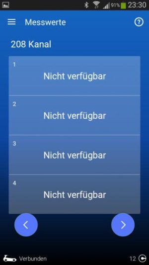

Schade, aber einen Schritt weiter :great: "Leerlaufstabilisierung" ist das Zauberwort? Oh Gott, was heißt das auf Englisch? Könnten das denn hier http://www.ross-tech.com/vag-com/m_blocks/090-098.html die Kanäle 94/2 und 96/2 sein?
Kanal 208/209 zeigt jedenfalls nur "Nicht verfügbar" an und bei Ross-Tech steht nichts dazu *noahnung*

208/209 ist der Versatz der Nockenwelle vs. Kurbelwelle bei Kettenlängung (war ja klar) und wird bei OBD 11 nicht angezeigt. Mal sehen, ob die das hinbekommen *noahnung*
