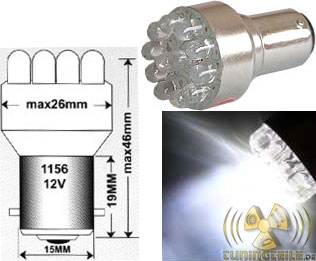

hi, hat mittlerweile jemand richtig kräftig leuchtende LEDs verbaut und auch fotos parat ? :D
im übrigen, was haltet ihr von denen kann ich die überhaupt verwenden? danke schonmal
-> www.tuningteile.de
LED-Rückleuchte Metallsockel BA15S 19in1 weiß für VW Golf IV '97-'03
LED-Rückleuchte mit 19 ultrahellen weißen LED's in einer BA15S Fassung (ein Anschluß, d.h. original 1-Faden-Lampe)
Einbau: Alte Lampe ausbauen und durch P&P ersetzen! Kein Löten erforderlich!
LED's sind die Lichttechnologie der Zukunft - geringer Stromverbrauch, lange Lebensdauer!
Sockel: BA15s

Hmm die passen ? *noahnung*
Der R32 hat doch H6W Sockel....
Dann verliert der Wagen doch die komplette ABE, oder ?

Es gibt aber keine H6W als LED! Man muß die anderen nehmen und eine Nase abfeilen!

also um dem "Ratespiel" hier mal ein Paar Fakten zuzugeben:
H6W ist NICHT der Sockel, sondern nur das Leuchtmittel - sprich die Bauart der "BIRNE" - H6W bedeutet nichts anderes, als HALOGEN 6 Watt...
der Sockel ist vielmehr der unten erwähnte BaX9s-Sockel - ein Sockel NUR für Scheinwerfer die mit Xenon ausgerüstet sind...
Leuchtmittel Bora/Golf mit serienmäßigen Xenonscheinwerfern:
Abblendlicht: D2S, 35 Watt, Sockel P32d-2
Fernlicht: H7, 55 Watt, Sockel PX26d
Standlicht: H6W, 6 Watt, Sockel BAX9s Metallsockel
Blinklicht vorne: H21W, 21 Watt, Sockel BAY9s Metallsockel
Ich habe seit einigen Wochen LED-Standlichter drin - mit dem "normalen" B9a-Sockeln - d.h. man muss eine "Nase" abfeilen, oder, wie ich, einfach abpetzen - dann passen die Teile auch...UND sehen klasse aus - nahezu der gleiche Farbton wie die Xenons!:great:
Hatte zuvor auch die Philips Blue Vision ULTRA mit dem "echten" BAX9s Metallsockel drin - waren aber, wie von einigen bereits erwähnt, nicht soooo prall...
