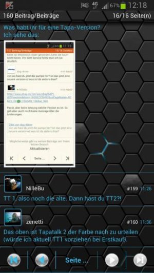

Ich sehe es so mit transparent skyblue tapatalk ;)

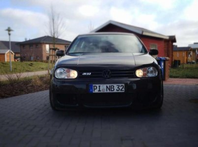

Hab neulich ein Tagfahrlichtmodul in meinem R gebaut. Finde die Lösung persönlich gut. Das Fernlicht wird gedimmt, optisch wie beim Golf VI. Dieser hat aber eine extra Lampe dafür.
Zwar ohne Zulassung, es hat aber noch niemand aufgeblendet, und die Pol machte auch noch nichts. ImageUploadedByTapatalk1362230529.422144.jpg
Mir gefällt es.

:great:
Beim Einschalten des Abblendlichts geht dann das TFL aus?

Genau, Standlicht an, und das TFL ist aus. Geht beim Starten des Motors erst an.

Polier mal die alte AU Plakete ab:D

Find ich garnicht mal so schlecht:thumbup:

Mit dem Fön etwas erwärmen und dann mit lackreiniger

Hab so ein Kunststoffreiniger, das schafft ganz gut Klebereste weg.
Aber danke für den Tip :great: Gut zu wissen, falls es anders nichts werden sollte.

Hey das mit dem licht sieht echt gut aus!! :)
Wenn das jetzt noch schön xenon Farben wäre .... ;)

Retro ist doch in :D
Mal gucken, irgendwas anderes kommt da noch rein wenn davon eine hin ist.

@ Plakette:
Küchenhandtuch nehmen, so oft falten wie geht, wasserkocher anschmeißen, kochend heißes Wasser in Küchenhandtuch, 5 Sekunden rauf drücken, kurz rubbeln und weg ist der Kleber...
klappt auch hervorragend bei Ozon, Euro und Vignietten in der Windschutzscheibe ;)
ganz ohne chemie, ich war damals echt überrascht wie gut das geklappt hat.
