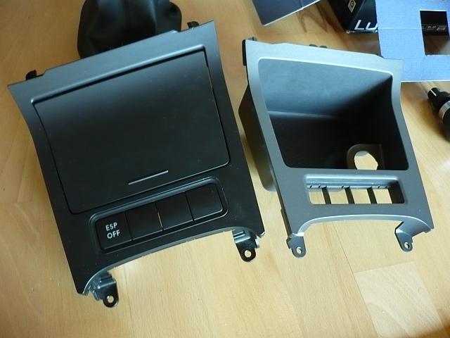

So, hier paar Bilder vom Umbau und vom Ergebnis.
Die Trägerplatte ist aus PE und mit schwarzem Silicon geklebt, die verbauten LED gabs mal für paar Euro bei ATU oder CARO, bin mir nicht mehr ganz sicher, hab die schon ewig hier liegen.
Und wieder einmal große Freude an meinem monströs großen Laubsäge-Schraubstock gehabt :D:D:D
Kabel liegen nur auf dem Photo so. Sollte das jemand nachbauen wollen bitte darauf achten alle Kabel möglichst weit weg vom Metall-Tubus des Zigarettenanzünders zu verlegen (thermische Belastung)

  • Nichtraucheraschenbecher Beitrag #14
vladi86
oh sieht man auf dem Bild gar nicht. Aber mit dem Licht ne super Idee!
  • Nichtraucheraschenbecher Beitrag #15
Ich war halt gezwungen was zu machen, die kleine Glühlampe war mir durchgebrannt und es war dunkel im Fach und die LED lagen eh noch hier in meiner Elektrowühlkiste
Sieht sehr gut aus - auch das Schlüsselband :D
Ist denn da irgendwo original eine Birne drin? Bei mir leuchtet auch nur der rote Ring um den Anzünder. Habe das jetzt allerdings auch nur im Stand ausprobiert.

ja, das ist so ne ganz kleine Glühbirne in dem Grünen Teil an das ich jetzt die Kabel gelötet hab.
  • Nichtraucheraschenbecher Beitrag #18
... und das wird die Birne sein, die den Anzünder mit dem roten Lichtring beleuchtet. Etwas Licht kommt noch von der Schalterbeleuchtung (ESP/Reifenluftdruckkontrolle) in das Fach. Von oben kommt auch noch etwas Licht von der roten Diode an den Dachschaltern. Insgesamt trotzdem eine dunkle Geschichte. Da sieht es bei dir deutlich heller aus. Ich nehme an, dass deine Dioden auch bei geschlossenem Ascher leuchten?
  • Nichtraucheraschenbecher Beitrag #19
Verdrahtungsplan ist wie original geblieben. Leuchten also zusammen mit Standlicht/ Ambientbeleuchtung.
Man sieht aber bei geschlossenem Deckel nirgends etwas blau durchschimmern. Das ist mir auch wichtig, damit es nicht wie "Bastlerfahrzeug" anmutet.
Dieses grüne Gehäuse mit Glühbirne ist an den rot-transparenten Kunststoff vom Zigarettenanzünder angeclipst und hat einmal ein große "Lichtloch" in richtung Aschenbecher und dann noch zwei kleine schlitze in richtung Zigarettenanzünder.
Wenn man es schafft das vorsichtig mit einem Messer aus den zwei kleinen Löchern ein großes zu machen, dann sollte der Ring um den Anzünder auch um ein vielfaches heller leuchten.

Danke - alles klar. Der rote Ring soll bei mir nicht heller werden, sondern nur das Fach. Vom "Lichtloch" aus soll das Licht über so ein Acrylteil in das Fach gestreut werden. Das funktioniert aber nicht richtig und es bleibt praktisch dunkel.
Deine Dioden sitzen ja direkt hinter dem Acrylteil und bringen Erleuchtung. Ich lasse das erstmal so und freue mich über ein zwar dunkles, aber ohne das Chromteil brauchbares Fach. :joy:
