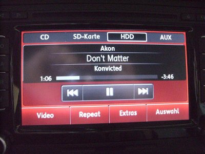

Nein da ist keine neue Software drauf das wurde nur richtig codiert ;)
Aber die Farben soll man auch codieren können :D was ich da genau bei der codierung angegeben habe weis ich auch nicht mehr genau habe das mit dem originalen tester von VW gemacht und einfach Punkt für Punkt.
Dies geht ganz einfach indem man seinen Motor angibt und dann einfach anstatt MJ 2007 (wo es das RNS 510 ja noch nicht gab) einfach 2008 angibt wo es dann auch in der Liste im Diagnosegerät mit drinnen steht und fertig.
Codiert habe ich da eigentlich nichts andere wegen den farben die sind dann ganz von alleine gekommen allerdings auch erst seit dem ich das auto mal abgesperrt und wieder neu geöggnet hatte da lagen dann auch ein paar Tage dazwischen deswegen habe ich das heute erst gemerkt als ich in den R eingestiegen bin lol hatte mich erst voll erschrocken was mit meinem Navi los ist :D

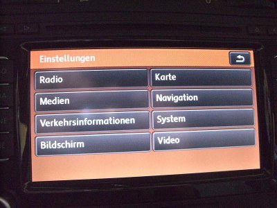

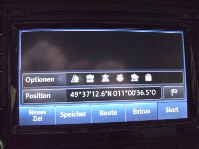

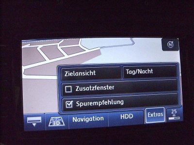

Hoi Zusammen,
so hier nun die versprochenen Bilder von meinem RNS510 Menü :D
http://wkhost.webkicks.de/lupo101ps/Golf5GTINavi/RNS510_Farbe_1.JPG
http://wkhost.webkicks.de/lupo101ps/Golf5GTINavi/RNS510_Farbe_2.JPG
http://wkhost.webkicks.de/lupo101ps/Golf5GTINavi/RNS510_Farbe_3.JPG
http://wkhost.webkicks.de/lupo101ps/Golf5GTINavi/RNS510_Farbe_4.JPG
Die Farben kommen auf den Bildern sehr stark rüber sind in echt genau so dezent wie das originale grau.
Finde die Farben so aber echt klappe das mit dem Rot passt optimal zu der beleuchtung.
Mfg Marco

Hier nochmal die Bilder dirrekt online wei der Server irgendwie spinnt lol

Habe gerade noch ne Info bekommen.
man kann beim Freischalten 3 Versionen angeben Premium, Sport und Business und ich hatte sport angegeben das wird denke mal was mit den Farben zu tun haben.
Mfg Marco
Mfg Marco
das mit den unterschiedlichen farben hängt mit der ausstattungsvariante zusammen..,kann man mit vagcom neuste Beta version ohne weiteres ändern..,

di3s3l
30.11.2006
22
ganz einfach.., =)
Vagcom starten ---> Navi auswählen ---> Codieren clicken ----> Lange codierung und dann bei ausstattungsvariante entweder Sport Higline oder Premium wählen..,
