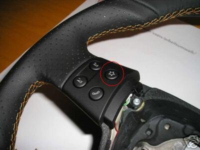

Sorry, das ich mich auf so einen uralten Beitrag beziehe.
Aber was ist die Sterntaste? Wie sieht die aus?

Die Sterntaste hast du am Lenkrad wenn du die Funktionstasten am Lenkrad hast ;)

Also ich hab ein MFL, aber welche Taste davon soll die Sterntaste sein?
Die neben der Auflegentaste?
Sorry, für die dumme Frage, aber ich finde das sieht nicht aus wie ein Stern.

Na du hast ja auch einen Seat... die Stern-Taste ist beim VW dort wo du den "sprechenden Mund" hast - sie schaltet das Radio normal stumm...

jup genau so ist es :) so sah es beim golf 5 bj 05 auch noch aus hat sich aber dann gleich ich am Mj geändert und sieht jetzt so aus

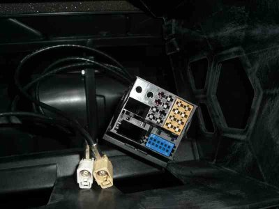

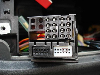

kann mir jmd sagen welchen pin ich umbelegen muss
von pin 2 auf 3 ist schon klar aber will sicher sein das ich nicht den falschen nehme
liegt der am schwarzen braunen oder blauen steckergehäuse
die zahlen stehen ja dran
danke schonmal im voraus
liegt das daran das dieses kabel noch nicht umgesteckt wurde,
denn mein wechsler läuft schon, aber vöööööllig verzerrt

Du musst am blauen die Pins tauschen.Ja ist richtig der CD-wechsler läuft auch so,aber eben verzerrt,das ändert sich wenn du die Pins getauscht hast.
Grüsse Holger

Hier nochmal nen Bild wo du genau siehst was du tauschen müsstest ;)
Mfg Marco
