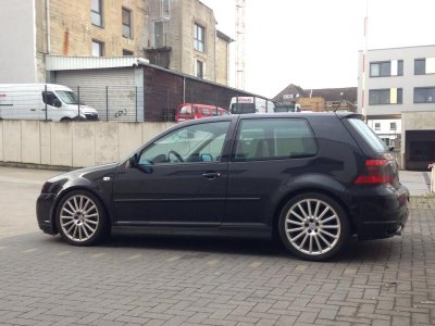

Ich habe gerade nachgeschaut. Hinten ist der auf 2, oder?
Dann wundert es mich auch nicht, das der schön mit dem Heck kommt. :D

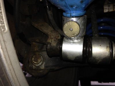

Würde alles nochmal neu an deiner Stelle einstellen, auch hier gilt Ventile erst ganz zudrehen, also bei diesem dann links rum = hart und dann auf den gewünschten Wert = rechts rum auf.
Zur HA Feder Vesrtellung, versuchen irgendwie zu verkannten, dass die ned mit dreht
  • Neues Fahrwerk! AP APX? Beitrag #24
Haste recht. Was weis ich was die vorne eingestellt haben. Da ist nämlich gerade die Kappe drauf, das kann ich jetzt nicht sehen.
Wollte ich ja eh machen.

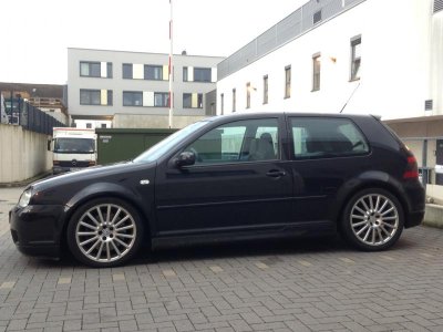

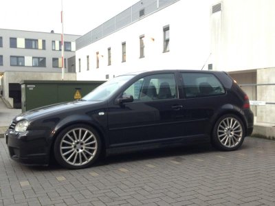

So sieht der jetzt aus, vorne 3mm Scheiben, hinten 10mm Scheiben. Vorne gute tiefe, hinten viel zu hoch.
Und ne Wäsche könnte er vertragen. :p

bzgl. einstellung hab ich es immer so gemacht, dass ich (wie uwe schon geschrieben hat) an einem ende sozusagen angefangen hab u mich dann einfach klick für klick durchgezählt hab...das geht am einfachsten u auch blind ;)
jup hinten a bissal noch runter u dann passt das perfekt...:great:
ich komm leider vorne nicht so tief, da ich keine platten fahren kann u ich deshalb sonst zu knapp zum reifen komm mit den verstellern :(

Ja, bin mal gespannt ob der mir das vorne so einträgt. :D Aber wenn man den richtigen Tüv kennt, klappt das vielleicht. ;)

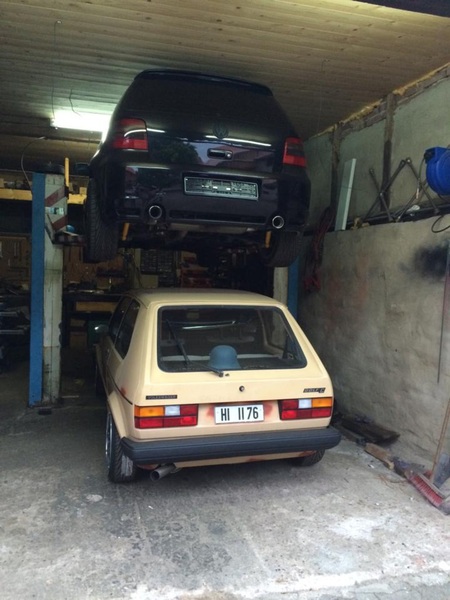

Habt ihr alle ne Hebebühne zu Hause? Für das aushängen des Dämpfers muss man den doch auf eine vernünftige Höhe bringen, für Rückengeschädigte. *lol*
  • Neues Fahrwerk! AP APX? Beitrag #36
Looogisch :D
  • Neues Fahrwerk! AP APX? Beitrag #37
  • Neues Fahrwerk! AP APX? Beitrag #38
Ich habe sie umgelegt :)
