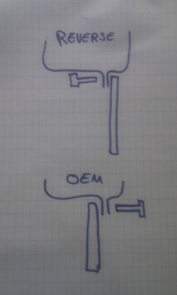

original sind sie wie folgt zusammen gebaut große schüssel,dadrauf stern,dadrauf die kleine schüssel und dann alles verschrauben
durch das umschüsseln erreichst du eine andere ET
große schüssel,dadrauf kleine schüssel und oben drauf den stern, danach alles verschrauben.:great:

so hier sollte es etwas ersichtlicher sein: linke seite isch meine umgebaute Felge, rechts das orginale pendant meines Kumpels...
Orginal ist der aufbau dieser 3tlg. Felge wie folgt: aussenschüssel auf innenschüssel dann ganz hinten der stern in dem sich auch die gewindebohrungen befinden...
bei der umgebauten version sitzt der stern von aussen auf den beiden anderen hälften drauf...

Dem Bild nach zu urteilen nimmt die ET dabei ganz schön zu. Ist denn dann noch alles im Gleichgewicht und es gibt keine Abstriche bei der Stabilität?
  • Neue Carbon Teile und andere Nettigkeiten... Beitrag #107
Danke für die super Beschreibung habs gecheckt, ja jetzt sieht man das der Stern bedeutend weiter rauskommt als vorher, drum ändert sich dann auch die ET und wird dann höher.

Demnach müssten aber doch die Schrauben von der Innenseite aus durch innenschüssel und Außenschüssel durch nach außen in den Stern gehen was EIGENTLICH dann zur folge hätte das man auf der Außenseite der Felge nicht mehr die Schraubenköpfe sondern nur noch die "Gewindestange" sieht?
Wie kommts dass man da schraube sieht?
Oder verschraubst du die Schrauben zuerst mit dem Stern, steckst dann beide Schüsselhälften drauf und hast auf der innenseite ausreichend viel Gewinde um noch Muttern drauf zu drehen?
  • Neue Carbon Teile und andere Nettigkeiten... Beitrag #109
nach dem umschüseln hast du den gleichen weg,den die schraube beim durchstecken zurück legen muss. die schrauben werden nach dem umschüsseln ganz normal wie beim original durchgesteckt und mit einer mutter gekontert (lagesicherung)
2 teilige bbs rm z.b wurden verschraubt und nicht mit einer mutter gekontert, im gegensatz dazu wurde die bbs rs001 gekontert:great:
ja genau so ist es gemacht!, Schrauben von aussen durch und hinten die Mutter drauf...
