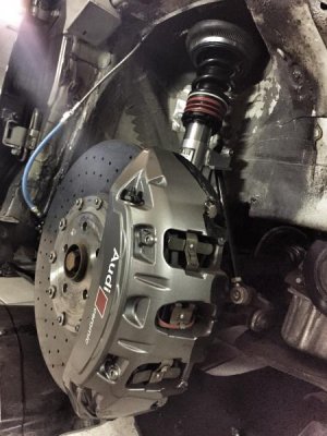

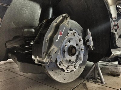

Also bei +100 km/h geh ich einer Vollbremsung in Kurven aus dem Weg, da sie sonst überbremst und das Heck nicht da hin fährt wo es hingehört ;)
Ich hab jetzt ein Bremskraftverteiler mit eingebaut, aber viel besser ist es nicht geworden 8-(

Waagebalken ist da wohl die Lösung, aber ob sich das mit ABS verträgt, hm?

Machs wie die rs4 b5 Leute. Reduzierung aus dem Opel verbauen und das Porblem ist gelöst. Welche Reduzierung hast du verwendet

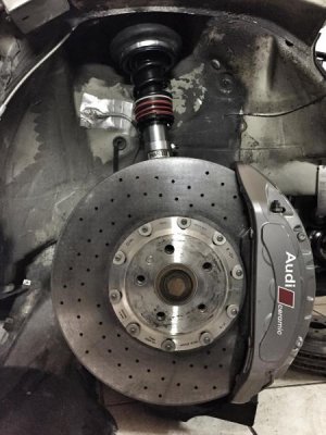

Warst du mit dem Airride nicht mehr zufrieden, oder warum jetzt Gewinde? Das is aber das krasse H&R Gewinde mit der kleinen Vorspannfeder, das geht bestimmt krass Runter auf 250mm Kotflügelkante.
Ja genau das airride hat sich echt nicht gut fahren lassen..., hab die Nase voll gehabt und deswegen der Wechsel...:great:
Wie weit runter werde ich dann sehen wenn er wieder auf den Rädern steht!!!

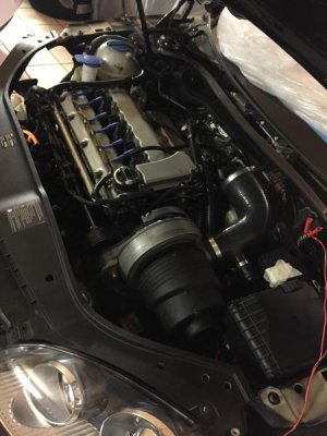

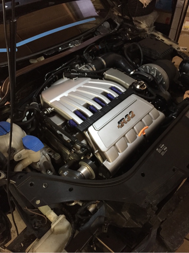

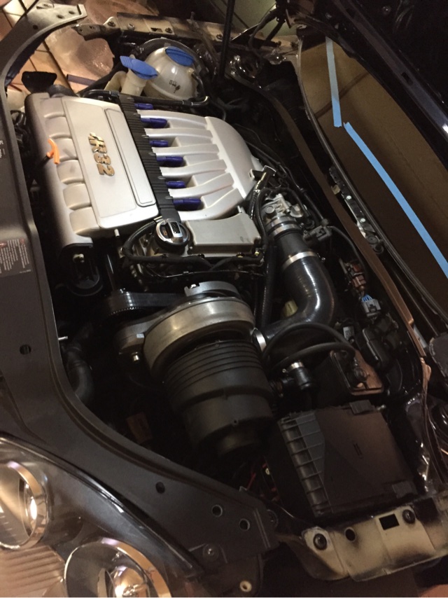

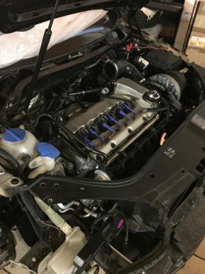

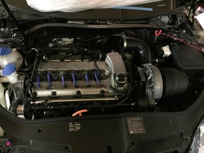

Heute mal wieder weiter gemacht..., Motor ist so gut wie fertig!!!
  • Neue Carbon Teile und andere Nettigkeiten... Beitrag #336
Sehr schick Benni man ist es von dir nicht anders gewohnt ????ich freue mich den schon am Wörthersee begutachten zu können und auch zu hören ????
  • Neue Carbon Teile und andere Nettigkeiten... Beitrag #337
Warum fährst du aber ohne LLK oder WLLK*noahnung*
