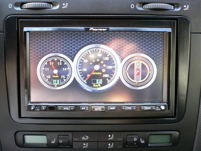

So dann darf ich mal
Pioneer und Co
Spielereien bis zum geht nicht mehr

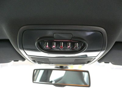

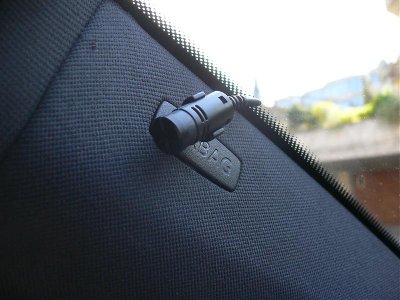

Freisprechmicro
Infrarot Sender für Kabellosen Kopfhörer
musste leider das Brillenfach Opfern

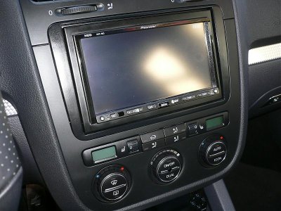

Das AVIC HD3 :great: :great: :great:

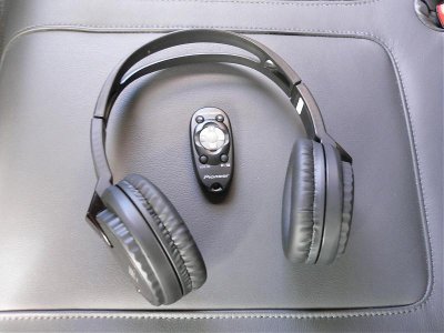

Kopfhörer mit Fernbedienung für das Navi

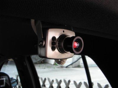

Rückfahrcamera
Aus Kostengründen eine einfache ohne Gehäuse
Werde aber sicher noch ein kleines Gehäuse Basteln ( in kunststoff schwarz )

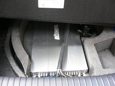

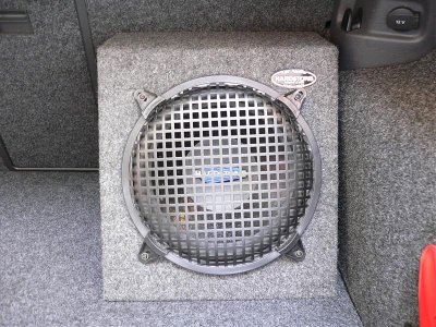

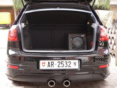

Verstärker im Kofferraum ( unterm Teppich )
SUB :D klein aber genug für mich :great:
habe ja Kinder und brauch etwas Platz

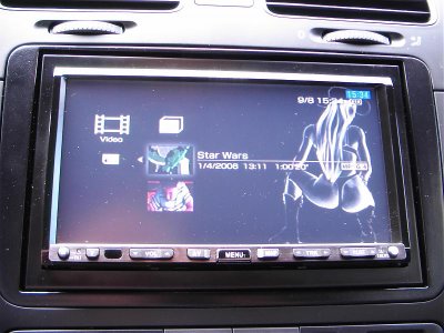

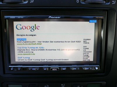

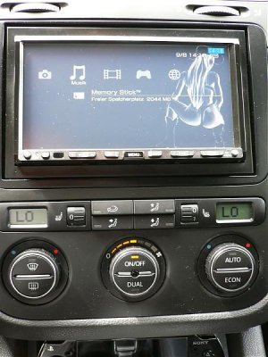

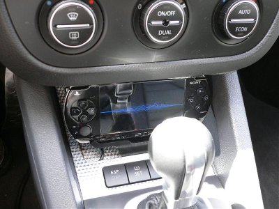

PSP am Navi
der Visual Player ist auf dem Navi auch sichtbar, habe aber kein schlaues Bild mehr
also alles von der PSP auch auf dem Navi
Sateliten TV mit Fernbedienug aber nur mit W-Lan, wenn vorhanden
Internet
alle von der PSP

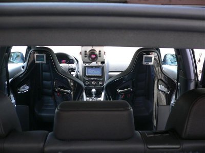

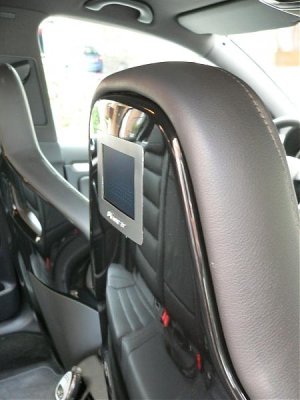

und nun zu was Verrücktem :D
mit der Fernbedienung können die Kids selber auf das Navi zugreifen ohne Vorne zu Stressen
Kopfhörer auf dem Kopf .... und es wird Ruhe

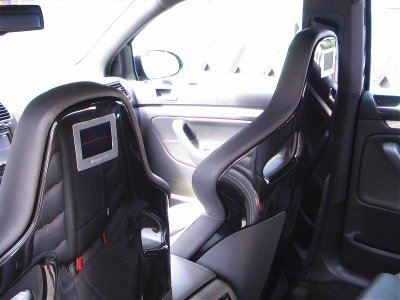

WOOW Wahnsinn!! Sieht sehr gelungen aus! Am besten gefallen mir die Monitore in den Schalen :D :great: :great: echt Hammer!
Was mich etwas nachdenklich macht....wieviel Leistung hat der Verstärker? Bzw. glaubst du nicht der könnte da unterm Kofferraumboden etwas warm oder sogar heiss werden, da ja dort keinerlei Luftzirkulation ist....*noahnung* *schock*
Hab darüber noch nicht nachgedacht, hoffe nicht
Der Car HIFI Tuner hat mich nicht auf so ein Problem Aufmerksam gemacht
Soll ein Digitaler Verstärker sein der nicht heiss wird
Watt: keine Ahnung
ausser das alle Einstellungen im Pioneer auf Standart/Mitte sind
Bei mehr Bass fliegen die Fenster raus
Die Obern Boxen wurden aber Ausgetauscht

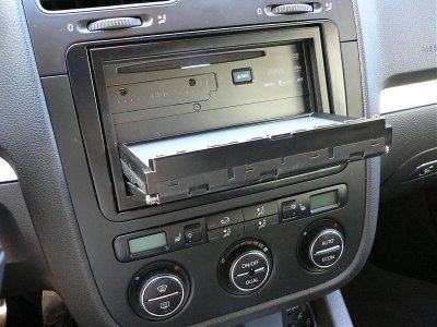

Eigendlich wollte ich nur das Pioneer Navi Einbauen lassen und habe es auch gemacht
Aber als mein Sohn das Navi sah...
Er hatte sich da was anderes vorgestellt.. Bildschirm hinten für Ihn
So kam eins nach dem anderen ....

na ich hoffe mal für dich, dass das Teil dort nicht heiss wird....
anders gesehn...wenn du mal nach längerer Fahrt plötzlich nix mehr hörst, wirds am ehesten den Verstärker erwischt haben...*lol* :-/
  • Multimedia im R Beitrag #9
golf5GTI
golf5GTI
2.223
das ist der digitale verstärker von roder der wird nur lauwarm ;-)

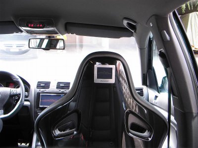

  • Multimedia im R Beitrag #10
swiss_r32
swiss_r32
28.12.2007
408

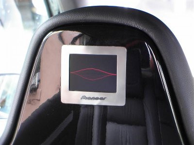

Sieht super aus! Echt kompliment...
Ist zwar schade das man sieht dass das Navi nicht Original ist ansonsten echt super!
Von wo hasst du diese kleine TFT`s die du in den Schalen eingebaut hast???
Und kannst du mir mal die Mase davon geben?

Hi und danke​
so was werde ich nie mehr in meinem Leben machen
ausser ich gewinne die Euromillions
Ich konnte Wochenlang nicht Schlafen bis es fertig war​

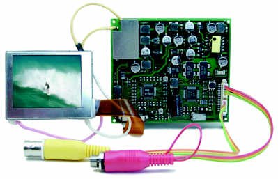

Display (Viewing Area)​
2.5" (1.97" H × 1.48" V)
Resolution (Pixels)​
480H × 234V
Dot Pitch​
0.105mm × 0.161mm
Brightness (in cd/m²)​
250
System​
NTSC/PAL auto detection
Inputs​
Composite
Dimensions​
2.42"W × 1.94"H × 0.26"D
Contrast Ratio​
150 : 1
Power Consumption​
12 VDC, 700mA
habe sie in US gefunden
http://www.lcdracks.com/panels/panelstable.htm
Mein Car HIFI Mann in St.Gallen ACR kann sie alle besorgen

Das mit den Bildschirmen in den Sitzen wollte ich bei mir auch erstmal machen. Hatte aber ein bischen schiss die zu versauen und dann habe ich bei Recaro mal nachgefragt ob das dem Sitz was ausmachen würde. Leider kam die Antwort, dass das lackierte Teil ein tragendes Stück des Sitzes ist und nicht zersägt oder instabiler gemacht werden darf.
Denke aber, dass die kleinen Bildschirme da net so viel ausmachen werden.
Finde die komplette Arbeit echt cool. Sehr schick gemacht.
Solche Bildschirme gabs doch auch mal von Ampire, soweit ich mich erinnern kann. Ab 2,5 Zoll (mini :) ) oder so.
