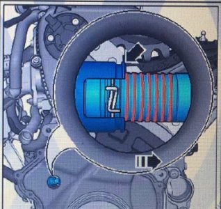

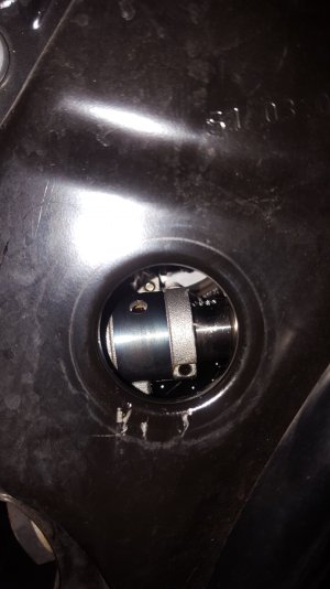

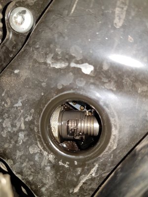

Also die Kettenspanner sind bei diesen Modellen Thema, es gibt 2 Varianten, die alte und neue Version, siehe Bilder.
Es gibt am Kettendeckel auf der Beifahrerseite einen Stopfen, diesen kannst Du rausnehmen und schaust direkt auf den Spanner. (Stopfen muss danach neu).
Hier kannst Du dann sehen ob die neue oder alte Variante Verbaut ist, und wie weit der Spanner schon ausgefahren ist, sprich wie lang die Kette ist.
Die alte Version muss laut TPI von VW ausgetaucht werden, wenn dieser 4 oder mehr Rasten ausgefahren ist, weil dieser wohl eine Fehlkonstruktion ist und dann ausfallen kann. Wenn man das macht, kann auch gleich die Komplette Kette mit neu gemacht werden.
Falls der Neue Verbaut ist, soll die Kette laut VW ab 7 Rasten ersetzt werden, siehe Anhang.
Ich hoffe damit Klarheit geschaffen zu haben und dass ich Dir etwas helfen konnte.
  • Metallischer Kettenspanner in einer runden Öffnung des schwarzen Motordeckels; seitlich sind mehrere Raststufen sichtbar.
  • Blick durch eine runde Öffnung im Kettendeckel auf einen metallischen Kettenspanner mit mehreren sichtbaren Raststufen.
  • Technische Schnittzeichnung eines Kettenspanners im Motorgehäuse; blaue Bauteile und eine rot gestreifte Feder sind sichtbar, Pfeile markieren die Bewegungsrichtung.

Der alte Spanner sollte getauscht werden, wenn dieser 4 oder mehr Rasten ausgefahren ist!
