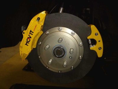

Hehe, blau und rot is schicker, aber wer ahnung hat und das movit liest weis sofort was sache is :)
Habt ihr einfach vom bremssattel ein stückchen runter geschliffen?
Die distanzscheibe war ja hauchdünn, höchstens 5mm oder?

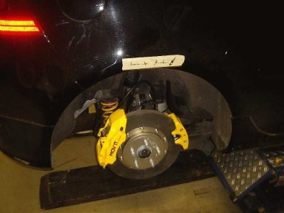

Abgefahrn das du hinten auch noch son teil drauf machen lässt, dachte du lässt das so :)

Der Bremssattel ist etwas dünner und der Halter wurde nochmal modifiziert. Das mit der Hinterbremse braucht man zwar nicht unbedingt, aber der Guido und ich wollen es jetzt wissen...:D

Also haben sie die bremsbacke komplett neu produziert damit die besser unter felgen passt? Das is ja cool, dachte ihr hobelt da einfach was runter und lackiert neu :)

Auf dem Foto sind die 18" montiert. Ich kann aber nächste Woche Fotos mit 19" machen, die sind gerade montiert.

Update: Jetzt auch an der Hinterachse
So, lange hat es gedauert.....aber jetzt ist auch die hintere Bremse in Ceramic fertig. Nächste Woche hole ich das Auto ab :D

342x28mm ceramic bremsscheibe + 4m2 sattel
audi a3 typ 8p (03.03-....) (nur allrad)
vw golf 5 (03.03-....) (nur allrad)

Das sieht ja schonmal sehr schick aus Volker. Die Handbremse find ich immer nicht so gelungen, aber wenn es nicht anders geht, ist halt jammern auf hohem Niveau. Auf jeden Fall die gierigste Bremsanlage die ich jemals auf einem Golf gesehen habe. :great:

Wird orginal beim RS4 auch so gemacht. Rene hat da eine Lösung mit GT3 Sätteln wo die Handbremse auch innenliegend ist. Das ist auch richtig schön und preislich auch sehr attraktiv. Aber für eine Ceramicbremse können die von mir aus die Handbremse auch so verbauen. :D

Das hat zwei Gründe:
1. Sättel mit "integrierter" Handbremse sind teuer, aufwendig und leider auch nicht sehr zuverlässig. Golf V lässt grüßen..... zum Lösen der Handbremsfunktion werden die Kolben/Beläge mit einer Feder zurückgedrückt. Das führt zu einem längeren Pedalweg.
2. Man will bewußt die heiße Bremse gelöst haben, wenn man schnell gefahren ist und hält deshalb das Fahrzeug mit dem Zusatzsattel. Wer schonmal im Schwarzwald aus dem Parkplatz gerollte Autos gesehen hat weiß was ich meine. Du fährst die Bremse heiß, alles ist schön ausgedehnt, Du ziehst die Handbremse an und gehst ins Restaurant. Nach ein paar Stunden steht das Auto etwas weiter entfernt .... beim Abkühlen löst sich die Bremse ganz langsam.
Vom Gewicht spielt es keine Rolle, der Handbremssattel wiegt fast nix ;)

Der gute Beobachter hat auch gesehen, dass der Volker keine Radschrauben mehr hat sondern Stehbolzen ;)
Ein echter Segen beim Räder wechseln ....:D
