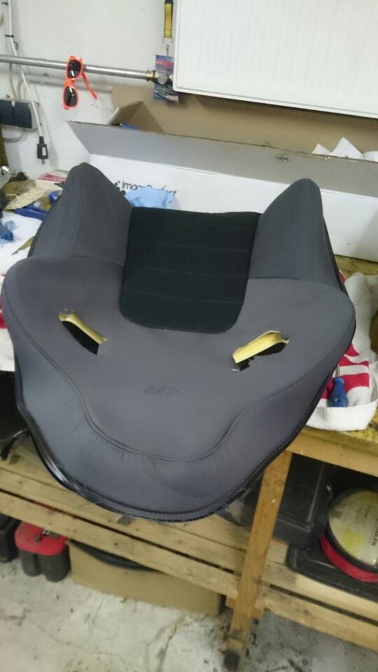

Grüss euch.
Habe das heute mal versucht.
Ausbauen und zerlegen is ja kein Problem gewesen aber den neuen Stoff montieren und spannen schaffe ich nicht. Hat das schon mal wer gemacht?
Diese komische Plastik Gummileiste rund um den Stoff haltet einfach nicht. Auch mit den Klammern nicht. Gibt es da irgendeinen Trick oder sonstiges?

Puhh, da hast du dir aber was vorgenommen. Ich hätte das schon längst beim Sattler abgegeben...
Nachher bilden sich iwo Falten wo sie nicht sein sollen unter den der Bezug leidet und du ärgerst dich...
  • Motorsportsitze neu beziehen Beitrag #3
Vielleicht liegt es an den Klammern *noahnung* Diese müssen eventuell zurückgebogen werden, damit sie wieder richtig greifen können ! Besser wären wahrscheinlich neue, da diese noch über die maximale Spannkraft verfügen ...

Sieht doch ganz gut aus :great:

Ja gar nicht so schwer wenn man weiss wie es geht ????

Mit dem Hammer klopfen :D

Sehr schön, nur woher kommt das grundierte Fundwissen so schnell ??? ...

Habe heute in der Arbeit lange überlegt bis mir gedacht hab das es vl. Mit dem Hammer geht. Mit dem hab ich die Plastikleiste rund herum vorsichtig in die Führung geklopft. Ging dann sehr gut und schnell. Mfg

Haha nein das geht dann echt nicht so schwer. Wie das bei Leder ist ist eine andere Frage

Hast neue Bezüge bestellt gehabt?

Jop. Fahrersitz ist jz komplett neu.

Ah nur der Fahrersitz! Was eine fummelei[emoji85]

Ja der Beifahrer hat ja nix der is ja noch wie neu :)

Gute Arbeit[emoji1303]
Den Bezug hast du direkt von VW?

Danke :) ja richtig. Inkl. Polsterung

Was haben die Bezüge denn round about gekostet, wenn man Fragen darf?

Ich habe 600.- für den kompletten Sitz bezahlt.
Also 150.- pro Teil. (Polsterungen und Überzüge)
