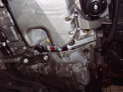

hat sich erledigt..

Ich versteh es jetzt auch nicht richtig aber ist der Motor jetzt wieder undicht oder vertu ich mich da ? Sieht so komsich aus *noahnung**noahnung*

nur als kleine Rückmeldung.. Rrrrrr läuft wieder, jetzt fragt aber bitte nich worans lag, hab einfach paar Teile getauscht und alles gründlichst sauber gemacht....
Nochmals danke für eure Hilfe und die vielen Tips.
In diesem Sinne schönes Wochenende
