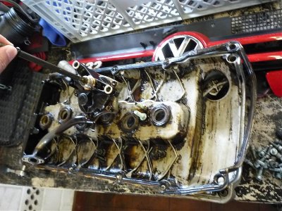

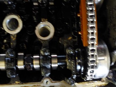

So nun wurde mal bisschen was zerlegt und überprüft. VW konnte trotzdem nicht so richtig etwas feststellen. Der Motor sieht von innen aber beschissen aus. Könnte es evtl. daran liegen, dass sich da was zugesetzt hat. Seht selber, ich poste mal paar Bilder.
Es wurde mir empfohlen den Motor komplett austauschen zu lassen, was meint ihr? Ist ja nicht grad günstig.

Bäh, der ist ja komplett verschlammt. Du bist Longlife Öl gefahren, oder? Kann mir gut vorstellen, dass sich da was zugesetzt hat. Wurde mal der Öldruck gemessen? Der Kettentrieb sieht dann bestimmt auch nicht wirklich gut aus (auch wenn der obige Fehler wahrscheinlich nicht darauf zurück zu führen ist).
Ich würde den Kopf mal in nem Ultaschallbad reinigen und prüfen lassen. Dann sollten die doch feststellen können, ob der ok ist. Und wenn der Kopf runter ist, können die sich ja auch gleich den Rest anschauen. Kann mir nicht vorstellen, dass der Motor direkt getauscht werden muss. Vielleicht isses nur ne Kleinigkeit am Kopf.
Auf jeden Fall würde ich Kettentrieb + Ölpumpe neu machen lassen, wenn der Motor drin bleibt und danach nur noch Mobil 1 0W40 fahren und nach n paar 1000 km direkt nen Ölwechsel, da sich bestimmt einiges an Ölschlamm im Rest des Motors lösen wird.

LuMpI
30.05.2009
stimmt der Wagen wurde vom Vorgänger mit LL-Plörre gefahren. Seit ich ihn habe ist Mobil 1 drauf. Will gar nicht wissen, wie der vorher aussah. Tja reinigen wär auch ne Option, bloß was mach ich wenns hinterher immer noch noch nicht läuft? Ach ich bin so unentschlossen...

Also ein Tausch des Motors sicher nicht aber wenn man nichts sieht wir es schwierig. Aber Tja wenn ich sehe wie verschlammt das alles ist dann auf jedenfall mla alles reinigen Ölpumpe und Ketten mal sicher neu rein machen.

nö, wie gesagt nichts gefunden, steuerkette etc. alles ok. Nun steht er zerlegt auf der Bühne und so langsam gehen die Ideen aus.
Da er da aus Platzgründen nicht ewig bleiben kann muss schnell eine Entscheidung fallen. VW sagt, wenn ich auf Nummer sicher gehen will, neuer Motor rein.

Also neuen Motor auf keinen Fall, wozu denn auch, läuft doch noch ;) Ich hab fast das gleiche Klackern bei meinem, seit 30.000km - es nervt zwar und wird leicht schlimmer, aber ansonsten keine Probleme. Werde der Sache dennoch demnächst mal auf den Grund gehen, da meiner mind. genauso verschlammt war wie deiner, tippe ich mal auf verstopfte Ölkanale... *noahnung*

genau das ist es ja, es nervt einfach mit der Zeit, ansonsten war kein Leistungseinbruch zu merken.
Trotzdem: Beim R hat das nicht zu sein..
Ich seh schon sollt das vielleicht doch nochmal versuchen....mhmm wieder Geld aus dem Fenster geschmissen.. Für die Aktion mit dem Reinigen wolln die allein schon ca. 1000,- haben, weil's so zeitintensiv ist.
