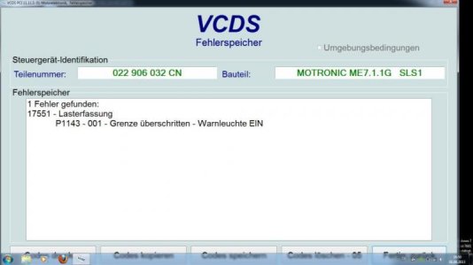

was stehen denn jetzt noch für Fehler drin?
  • Motorkontrollleuchte !!! Hilfe. Beitrag #28

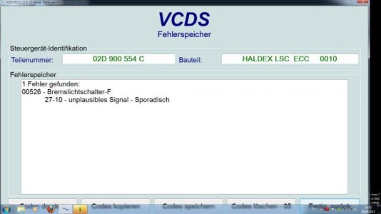

Seit 15tkm der gleiche Fehler.
Gerade hab ich nochmal alles Steuergeräte ausgelesen und im Allradsteuergerät stand dieser Fehler drin. Kann es damit etwas zutun haben ? Steht nur in diesem Steuergerät drin sonst niergends.

also 17xxx kann sein:
LLM (neu, also sollte der ok sein)
-Drosselklappenpoti, also neue DK
-E-Gas Poti, also Gaspedal neu
In einigen Fällen wurde die DK ersetzt und gut war. Bei anderen half eine DK Adaption.
das Andere, einfach neuen Bremslichtschalter verbauen und gut iss, kostet glaub so 10€
Mach mal den neuen Bremslichtschalter, dann kann alles andere ggf. wech sein:
Geber für Bremslicht, Bremspedal und Kupplungspedal:
Fällt einer dieser Geber aus, erfolgt ein Eintrag in den Fehlerspeicher und die Fehlerlampe
wird aktiviert. Bei Ausfall mehrerer Geber wird aus Gründen der Funktionssicherheit die Drosselklappensteuereinheit nicht mehr angesteuert und über ein Federrückzugsystem in eine Notlaufposition mit erhöhter Leerlaufdrehzahl von 1500 1/min gebracht.
Merke auch: Ein simpler aber häufig vorkommender Defekt z.B. des Bremslichtschalters wird durch
signalisiert
