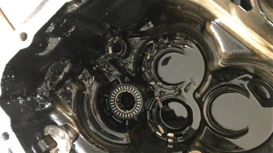

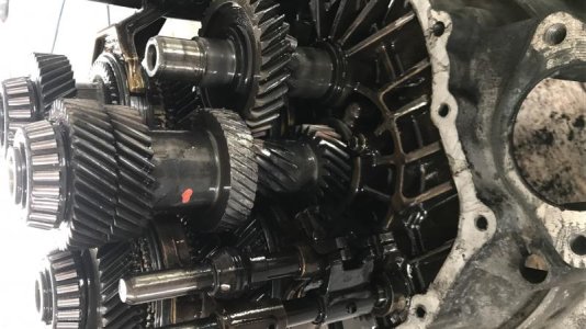

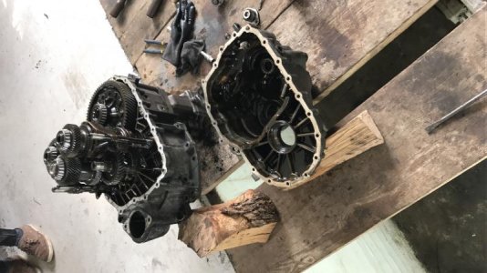

Kurz vor der Einwinterung ist es noch passiert ;(
das ewige Leiden mit dem 4-ten Gang *noahnung*
naja was solls, ich glaube es ist Zeit für eine Neues, dieses mal aber ein Besseres....
abwarten, Update kommt bald *roll*

  • moserman's R32T Beitrag #51
Mein Beileid. Das Öl ist auch schon länger überfällig.
Bist aber noch ordentlich gefahren. :D
Sobald bei mir Zähne fliegen stelle ich den rechts ab, damit nicht noch mehr schaden nimmt.

Mein Beileid zum Zahnausfall.
War am Getriebe sonst schon was gemacht ??
Und magst nochmal erzählen wobei es passiert ist ?

Hast du noch das Originale drin oder das MQ 500?
.:r-line hat recht, es ist das Originale R32 Getriebe, müsste MQ350 mit Getriebecode FMP sein...
wie lange das Öl da schon drinnen war kann ich dir leider gar nicht sagen, seit dem Kauf jedenfalls nicht gewechselt...
Wie meinst ordentlich gefahren?
Bin ich ja ;)
Grüße
Jörg
ja früher oder später war das irgendwie klar,
nein war ganz serie...
ich bin der Meinung die ganzen Verbesserungen bringen zwar ein bisschen was, aber auch nicht ewig irgendwann ist das Drehmoment mal zu viel.
naja hab den Shifter getesten und bin mal jeden Gang durchgefahren, um im 4ten ises passiert :D

Er meint ordentlich gefahren, nachdem dir das Getriebe um die Ohren geflogen ist.. :)
  • moserman's R32T Beitrag #55
1. die 20€ für Öl sollte man immer über haben und oft, ja sehr oft wechseln. Ich mache es alle 2000 km.
2. die shifter müssen 100% eingestellt werden, sonst war es das für die Synchronisierung und die Gänge
3. sobald der Gang Geräusche macht, runter vom Gas und nicht weiter fahren.
Wenn es knallt, dann merkt man es sofort und dann sieht der Gang so aus.
Wenn es geht immer das 90er und 140er Öl mischen, da das 140er zu dick ist und Temperatur braucht.
Ja, das würde wohl übersehen, aber beim neuen wird es einmal im Jahr gewechselt...
Gibt es da einen Trick oder wie stellt man das 100%ig ein?
aber es lässt sich eigtl sehr leicht und locker schalten...
es machte vorher kein Anzeichen von einem Geräusch, nicht..
ging alles sehr schnell und plötzlich, klar sonst wäre ich von Gas gegangen und ja

Also wenn Dein Shifter nicht 100% eingestellt wäre, dann hättest Du womöglich einen Schaden am Syncronring oder dessen Partner am Gangrad.
Das Gangrad selber also die Verzahnung die bei Dir rund ist, interessiert es nicht ob der Gang (Syncronring) ganz oder halb drin ist.
Denke das wird schon gepasst haben, wenn Du dort keinen Schaden hast.
  • moserman's R32T Beitrag #60
moserman
moserman
24.04.2017
59
90
naja der shifter ist zu dem Zeitpunkt gerade mal 50km verbaut gewesen...
