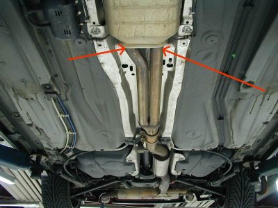

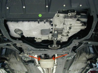

  • Metaliges Klickgeräusch Beitrag #14
Es handelt sich um das Blech das die beiden Kats umschließt.
Jeweils einen Schweißpunkt an den gekennzeichneten Stellen setzen, falls die lose sind.
