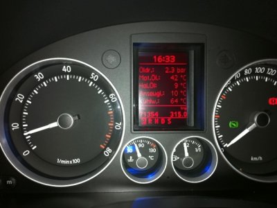

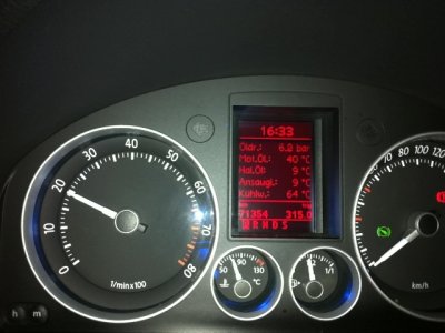

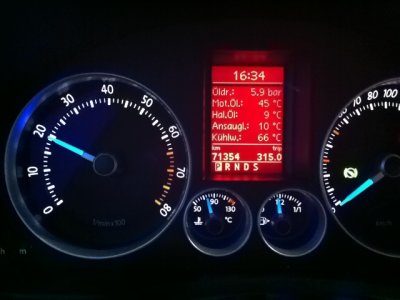

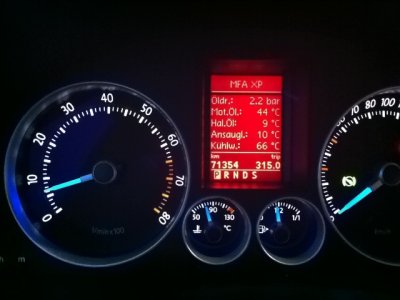

hab mal Bilder und Video gemacht
vieleicht hilft das etwas mehr zum Verständnis
über meine Frage

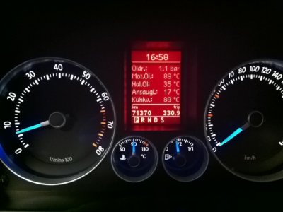

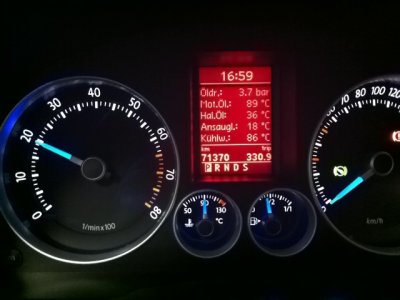

  • Messwertblöcke 208 + 209 auslesen Beitrag #180
Pusher
Pusher
10.10.2007
852
und bei Betriebstemperatur
