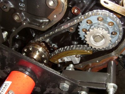

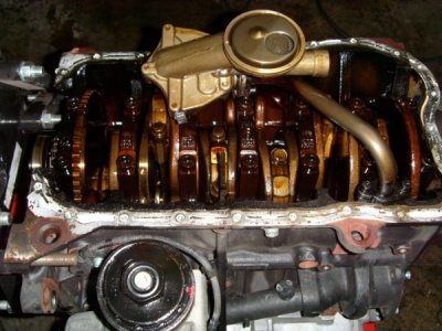

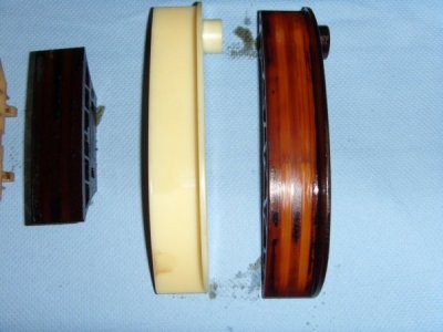

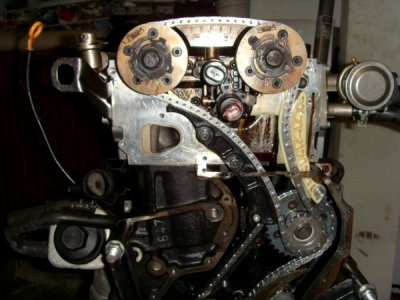

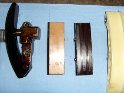

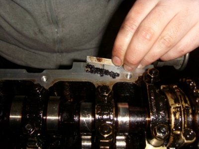

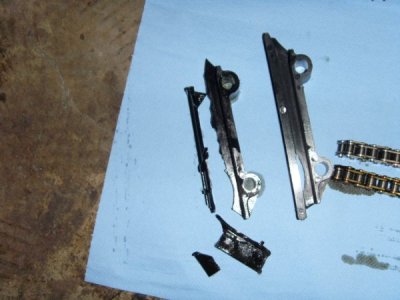

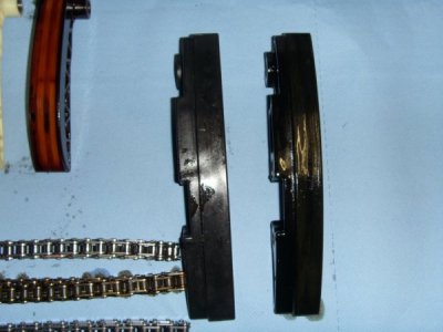

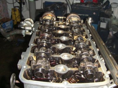

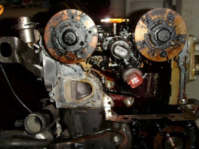

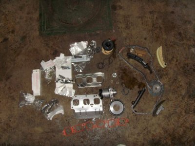

Soooooooo jetzt ist es soweit. die neuen Fotos sind da

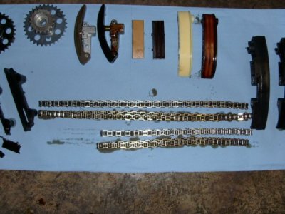

Teil 2 der Fotos. (insgesamt 3)

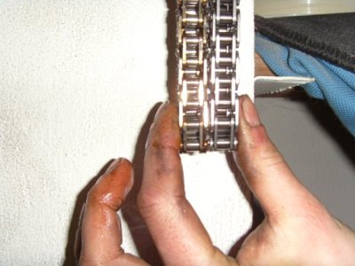

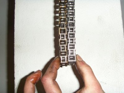

  • Mein Steuerkettenwechsel Beitrag #78
Fix R32
Fix R32
03.05.2009
1.301
42

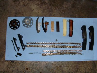

So hier ist der letzte Teil der Fotos
  • Mein Steuerkettenwechsel Beitrag #79
republic
republic
27.01.2009
497
Super Fotos Vielen Dank! :great:
Man sieht ja übelst wie es sich längt und wie das ganze aussschaut *oops*
