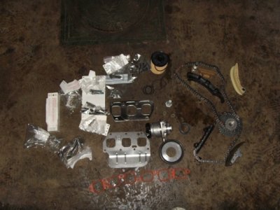

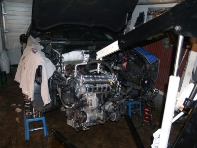

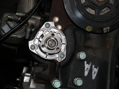

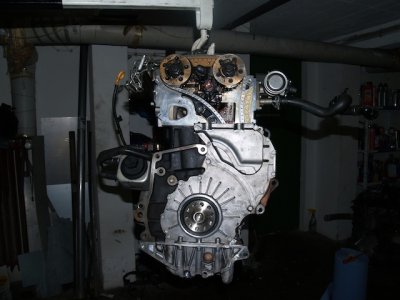

Hier meine letzten Fotos vom Steuerkettenwechsel :)
Hier die letzten Bilder vom Steuerkettenwechsel :)

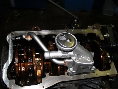

Bild 1: neue Ölpumpe
Bild 2: neue Wasserpumpe
Bild 3: Dichtmasse (VW/Audi natürlich) für die Ölwanne
Bild 4: seitlich ohne Druckplatte, Kupplung, Getriebe ......

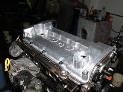

Bild 5: neuer Ventildeckel (da ich hier keine neuen Ventildeckeldichtung OHNE Deckel bekam !!! )

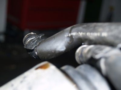

Bild 2 und 3 zeigt den Wasserschlauch der bei mir beschädigt war, da er gegen das Gehäuse vom Ölkühler rieb. Bitte sehr genau da nachprüfen denn irgendwann habt ihr ein Leck und Ihr sitzt stundenlang dabei es zu finden.... darum diese Fotos !!

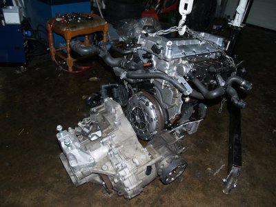

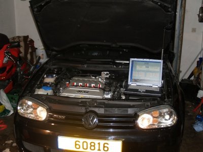

und der letzte Teil folgt....ich hoffe ich konnte einigen von Euch mit meinen Fotos helfen oder beruhigen :))))
Der Wagen schnurrt wieder wie ein Kätzchen. Leistung ist wieder ok, Verbrauch auch, KEINE Kettengeräusche mehr :great: :great: :great: :great:

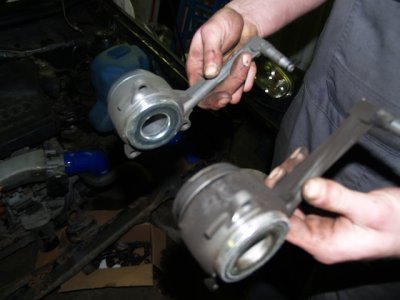

Bild 1: neues (ehmm wie sagt man dies auch deutsch...Auskupplungslager??)
Bild 2: das 65Kilo-Getriebe machte mir Rückenschmerzen ;)
Bild 3: neues Herz wird eingepflanzt :)
Bild 4: Fehlerauslesung (viel zu viele..... :) )
Bild 5: alle benötigten Teile ausser Kupplung, Druckplatte
