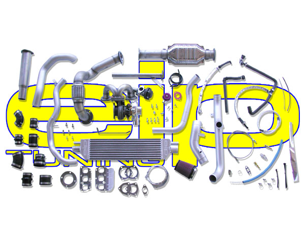

Die restlichen Teile sind noch nicht da. Aber wie schon gesagt, kann jetzt nicht mehr lange dauern. Das EIP-Kit kostet bei dem Holländer 6500,- + MwSt.
Das ist die Internetseite von ihm.
Aber ich weiß nicht ob bei dem Preis die Steuergeräteabstimmung dabei ist.
Das könnte aber der jesses wissen. Der kennt den Roland da.;)

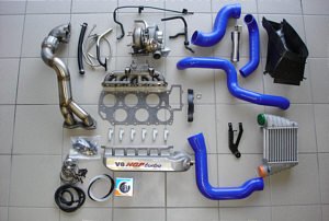

Was mir am meisten auffällt das HGP so schweineteuer sein soll, ist er ja auch, aber du bezahlst fast 9'000 Euronen? aber bei HGP bekommst du ja für 8000 den "fast" gleichen Kit für 8000.-- inkl. Einbau???.
Der einzige Unterschied ist das du dort keinen LLK hast, sonst ist es (sorry, für meine Wortwahl) der gleiche schrott!

Der gleiche "Schrott" ist es mit Sicherheit nicht. Der Lieferumfang was nur das Turbokit angeht, ist bei EIP um einiges kompletter und besser ausgestattet als das von HGP. Bei EIP bekommst du vernünftig vorgebogene Aluminiumrohre, einen großen LLK, der bis zu einer Leistung von 500PS ausreichend ist. Bei HGP musst du bei Stufe 2 (ich nenne sie mal so) einen zweiten LLK wieder dazukaufen was bei EIP widerum nicht notwendig ist. Bei EIP ist auch zusätzlich noch ein Rennsportkat dabei, was bei HGP gänzlich fehlt!

...Der Lieferumfang was nur das Turbokit angeht, ist bei EIP um einiges kompletter und besser ausgestattet als das von HGP. Bei EIP bekommst du vernünftig vorgebogene Aluminiumrohre, einen großen LLK, der bis zu einer Leistung von 500PS ausreichend ist. Bei HGP musst du bei Stufe 2 (ich nenne sie mal so) einen zweiten LLK wieder dazukaufen was bei EIP widerum nicht notwendig ist. Bei EIP ist auch zusätzlich noch ein Rennsportkat dabei, was bei HGP gänzlich fehlt! ....
Was alles bei HGP dabei ist weiss ich nicht genau, aber wie gesagt ich hoffe es für dich dass alles so kommt wie du es willst und drücke dir ganz fest die Daumen.

8999,- € ist wie gesagt der momentane offizielle Preis inkl. aller Versandkosten usw. von meinem Kollegen. Da wir noch nicht wissen, oder besser gesagt wußten, wieviel Einfuhrsteuern und Versandkosten da noch anfallen. Deshalb hat er den Preis erstmal so hoch angesetzt. Eine reine Vorsichtsmaßnahme, wenn du verstehst was ich meine ;) Wie gesagt, ich liege momentan bei 7000,- € inkl. Versandkosten und Steuern. Kann sein das ich noch ein wenig Versand nachzahlen muss, aber das wird sich zeigen.
Hier kannst du Dir im Vergleich mal die verschiedenen Lieferumfänge anschauen:
HGP =>
EIP =>
Tja, und was das Schaltsaugrohr angeht, denke ich wird es bestimmt halten, ansonsten würde EIP das Turbosystem so nicht verkaufen.
