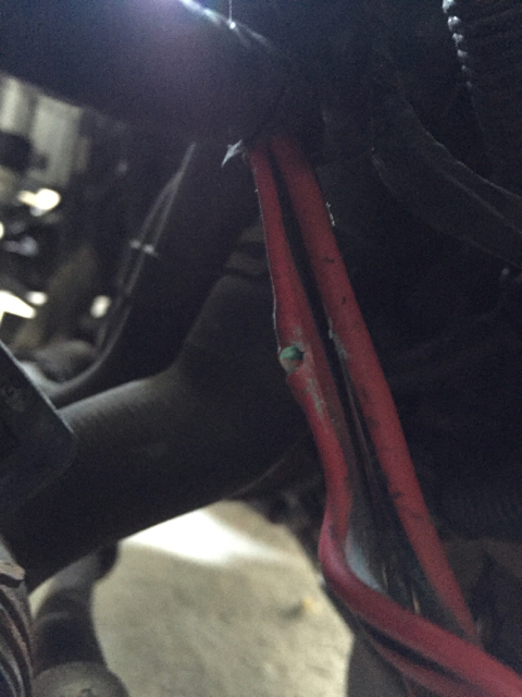

Moin. Bin gerade dabei Lüfter zu tauschen. Die neuen Lüfter liegen parat und laufen auch auch beiden stufen. Habe die altern Lüfter auch nochmal getestet und es lief nur der kleine auf zweiter stufe.
Dann habe ich die Kabel vom Sicherungskasten auf der Batterie geprüft und siehe da das rote Kabel von Sicherung s180 auf 30b am Lüfter Steuergerät ist durch. Siehe Bild. Werde das mal reparieren und dann alles nochmal durchmessen.

so Lüfter sind verbaut und laufen auf Stufe eins an wenn klima an ist. Wie es beim Fahren ist kann ich noch nicht sagen, da ich keine Zeit mehr hatte heute.
Zum glück hat soweit alles gut geklappt und ich kann etwas beruhigter fahren.
Die Wühlmittelnachlaufpumpe funktioniert auch wieder. Lag wohl alles am defekten Kabel.
