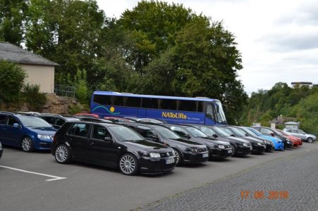

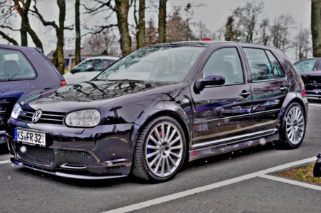

So, die Saison geht bald zu Ende ... bis dato auf drei unserer Treffen mit Ausfahrten gewesen und dabei knapp 1000 Km abgespult ... kommendes WE noch unser Saison-Abschluss-Treffen inclusive Sauerland-Ausfahrt und dann geht die Saison schon wieder zu Ende ...
Fazit: auch wenn es dieses Jahr aus zeitlichen Gründen (Haussanierung) nur für wenige Ausfahrten/Kilometer gereicht hat, jeder Kilometer hat mir ein Grinsen ins Gesicht gezaubert ...
im Winter werde ich den Dachhimmel zum Sattler bringen ... das einzigste was mich noch stört ... zum Schluss noch ein paar Fotos aus dieser Saison :great:

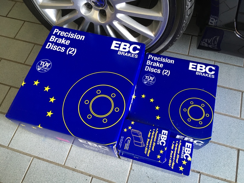

Ich habe das Angebot nicht wahr genommen und nach Empfehlung von AT-RS mich für die folgende Bremse entschieden und bestellt:
EBC-Yellowstuff Bremsbeläge vorne EBC-DP41035R /
PR-Code: ohne (UVP 265,38 €)
= 169,60 €
EBC-Yellowstuff Bremsbeläge hinten / EBC-DP4680R
PR-Code: 2EL (UVP 111,54 €)
= 90,20 €
EBC Hightech Carbon Black 334x32 EBC-BSD1153 /
PR-Code 1ZT (UVP 401,97 €)
= 300,- €
EBC High Carbon Black 256x22 EBC-BSD931 /
PR-Code 2EL (UVP 268,57 €)
= 241,70 €
801,50 € = Gesamtsumme
neue Bremse wurde geliefert und wartet auf den Einbau ... die neue Saison kann kommen :-*

Sehr umfassender Beitrag ! Danke für die Infos und weiterhin viel Freude am Schrauben...
P.S. Ich habe ihn fast identisch, bis auf 149tkm :great:

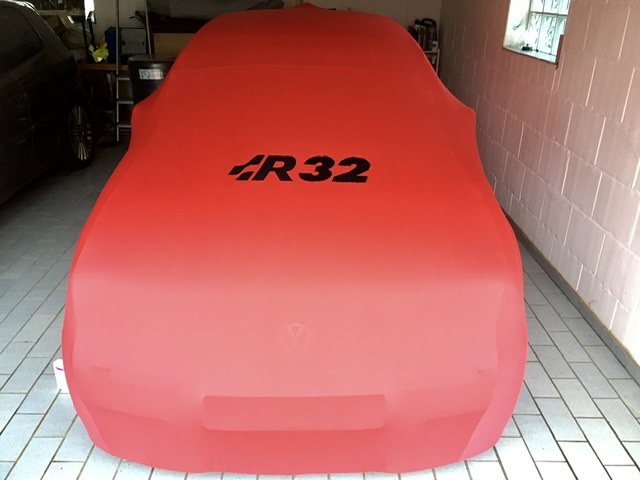

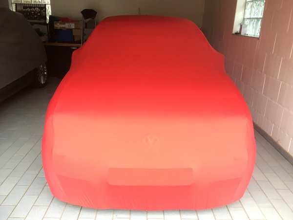

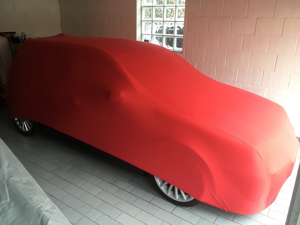

Hast du eigentlich mehr Luft in den Reifen? Ansonsten wären Reifenschutzmatten bestens dafür geeignet um einem Standplatten entgegenzuwirken.
  • mein Golf 4 R32 "No. 2" Beitrag #117
18.08.2006
2.807
931
Hi Chris! … ja mehr Luft auf 3,3 bar und ca. zwei mal im Monat ein paar Zentimeter vor/zurück rollen … dabei ein Reifen markiert damit immer eine andere Stelle Bodenkontakt hat ... mach ich schon seit viele Jahren so und habe bis jetzt nie Probleme mit einem Standplatten gehabt :great:
  • mein Golf 4 R32 "No. 2" Beitrag #118
18.02.2014
1.712
1.383
Ich hatte meinen alten seinerzeit auf Styroporplatten gestellt und bin damit auch gut gefahren. ;)
  • mein Golf 4 R32 "No. 2" Beitrag #119
Eddinger
10.12.2017
463
456
aber die Styroporplatten nur nicht mit Styrodur verwechseln :D
  • mein Golf 4 R32 "No. 2" Beitrag #120
4.642
1.259
Am besten ist ein Satz Standräder :great:
