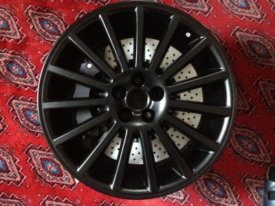

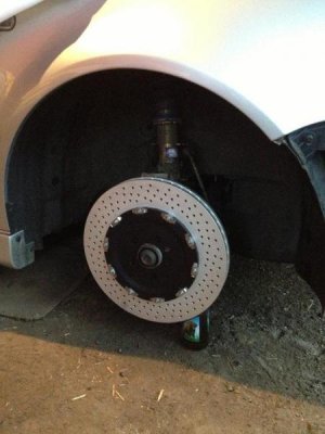

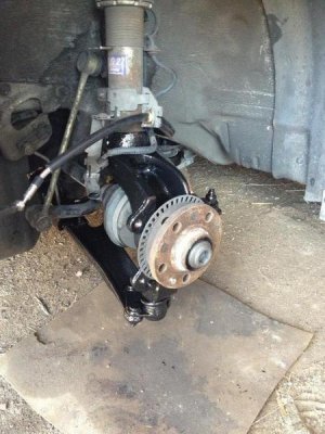

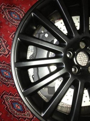

Hier mit der Aristo, die frisch gepulvert wurde und danach habe ich gleich mal die Stahlflexschläuche und Scheiben getauscht.
Morgen folgt die andere Seite und beide Adapter.
Nächste Wcohe kommt meine Front und meine Sättel*buck*

4.642
1.259
welches blau bekommst jetzt für die sättel?
wie siehts jetzt mit der freigängikeit aus? hast du schon infos für mich?
wieviel platz ist von der scheibe noch zum traggelenk innen??

  • Mein G4 r32 :) Beitrag #452
Alle Kolben sind schwarz aus Gusseisen!
Blau werden sie RAL 5010.
Auf meinem Teppich konnte ich keine freigängigkeit zum traggelenk feststellen:D
Es sind nur die Scheiben montiert und die Sättel kommen nächste Woche

4.642
1.259
das ist mir schon klar, aber du hast doch die scheibe schon probemontiert...die kommt dem traggelenk nahe, nicht der sattel ;)
dass du erst nach erfolgter komplett-montage weißt, wieviel distanz man mit den aristos fahren muss ist mir auch fast klar :p
  • Mein G4 r32 :) Beitrag #456
Ich habe die nur schnell drauf gesteckt, Foto gemacht und Feierabend gemacht. Das war mir zu kalt und zu dunkel *lol*
Morgen nutze ich den letzten Urlaubstag ;)

  • Mein G4 r32 :) Beitrag #458
Zum Traggelenk hast du 6 cm platz
Ich dachte mir wenn schon denn schon und habe gleich mal die sichtbaren Teile lackiert*buck*
Radhausschalen werden noch gewechselt, Stabis Pulverbeschichtet, ebenso die Koppelstangen

4.642
1.259
6cm...das ist ja ganz schön viel! warum wird dann nicht eine lösung entwickelt, dass man mit der bremsscheibenfläche näher an das traggelenk kommt u somit der sattel weiter drinnen sitzen kann *noahnung*
  • Mein G4 r32 :) Beitrag #460
Wenn man den Bremstopf mehr als Topf Form, dann wird es instabil ( also wenn man in quasi mehr Tiefe gibt)
Es ist so getestet und das ist mir wichtig. Du müsstest sonst auch die Adapter noch dicker fertigen und irgendwo sind Grenzen gesetzt.
Schau dich nach einer schönen Felge um und es geht
