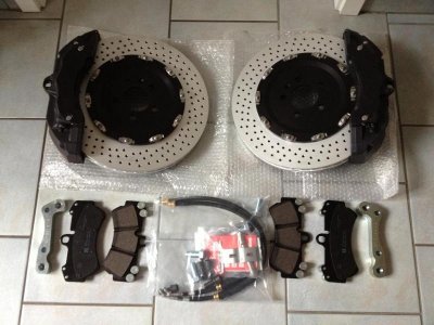

Heute kam die Bremse und ich habe sofort begonnen die Sättel zu zerlegen und zum Pulverbeschichten vorzubereiten.
Infos folgen:great:

nicht schlecht! die packt bestimmt ordentlich zu ;)
hast du die echt auseinandergebaut? wie kriegst du die wieder dicht?
  • Mein G4 r32 :) Beitrag #415
Sehr schön... :D Hast du die als Set gekauft? Wenn ja wo?

sieht mir nach ultimot aus...kann mich aber auch täuschen!
  • Mein G4 r32 :) Beitrag #417
  • Mein G4 r32 :) Beitrag #418
Auseinander gebaut heißt: Verschraubungen mit neuen Feingewindenippeln getauscht, Kolben und Kolbendichtungen enfernt, wobei zwei gerissen sind8-(.
Neue wurden schon geordert.
Anschließend habe ich pro Kolben eine Deckplatte aus Aluminium gedreht und jeweils 2 mit einer M12 Schraube samt Mutter verspannt, somit sind die Dichtflächen und Kolbenflächen abgedichtet.
Mein Pulver-Heini wollte auf Nummer sicher gehen, da bei 200 Grad die Dichtungen etwas leiden könnten, auch wenn sie für hohe Temperaturen ausgelegt sind (Sattel erwärmt sich ja beim Bremsen)
Die Bohrungen? Lochkreis 5x100 oder meinst due die Bohrungen in den Reibringen?
Ja es ist das Ultimot Kit*buck*

Nimmst du noch Stahlflexleitungen mit rein?
  • Mein G4 r32 :) Beitrag #420
Liegen in der Tüte bei:great:
