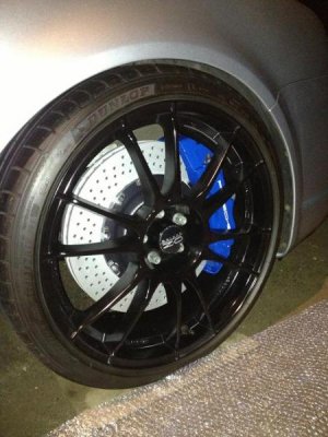

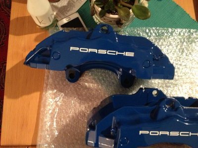

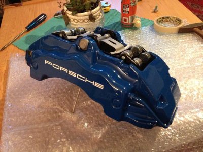

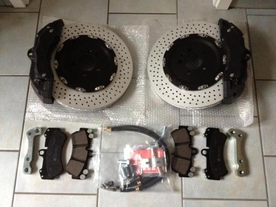

Heute kamen die Sättel, da sie der erste Lackierer versaut hatte8-(, wurden sie nochmal in RAL 5005 beschichtet.
Ich muss sagen ,dass es echt knapp zur Scheibe ist, jedoch ist es mir fraglich, wieso der eine hier aus dem Forum den Sattel innen abgefeilt hat*noahnung*.
2,5 mm Kunststoffstreifen als Distanzstück zwischen Sattel und Scheibe verwendet (bei der Montage).

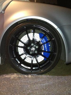

  • Mein G4 r32 :) Beitrag #487
Der wollte gerade mal wieder nicht8-(

Morgen verbaue ich noch die neuen Federteller an der HA, damit ich tiefer komme und vorne kommt der noch viel tiefer (auf den Fotos hat er sich nach dem Anheben noch nicht wieder gesetzt)

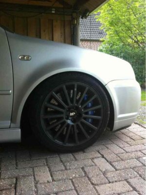

Kann ich dir ganz genau sagen warum das bei dir passt. Guck dir mal an, wie der Sattel bei dir sitzt und bei mir. Die haben die Knochen geändert. ImageUploadedByTapatalk1356222248.974248.jpg

Ist aber echt nen bischen gewöhungsbedürftig das der Sattel da so schräg sitz........*buck*
Ab März muß ich mich auch dran gewöhnen 8):-**buck*
  • Mein G4 r32 :) Beitrag #500
Das hat mit den Adaptern nicht viel zu tun, da er mit beiden den selben Abstand hat. Ich hatte dadrüber mit ultimot damals gesprochen. Die Scheiben sind auch das maximale was geht und darum sollte man beim montieren das leichte Spiel der Bohrungen ausnutzen und etwas unterlegen und dann alles festziehen.
Ich hatte es erst ohne versucht und da Schliff es( Dank Klebeband keine Kratzer)
Sascha gib Gas.
