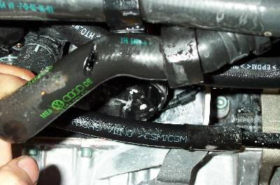

naja meine frau hatte net so viel glück , die ist mitten in Berlion mit dem stehen geblieben, weil der Kühlwasserschlauch unten durchgeschliffen war... erst zum 2ten mal ;-)

Was ein Pech. Habe meiner WS gesagt die sollen mal nachschauen ob da nix schleift..haben angeblich nix gefunden, hoffentlich stimmts. Hast Du schon mal den Wagen seit dem Wechsel ausfahren können??

@donnr32
hatte damals bei meinem alten R auch die Wst. gebeten, dass sie das sorgfältig prüfen sollen.
Und was glaubst Du wohl, was die gesagt hatten?
Richtig, alles ok.
Nun, 500KM später ...
:evil: :evil: :evil:
PS:
Bei meinem jetzigen ist doch tatsächlich eine Klammer zwischen dem kritischen und einem direkt benachbarten Schlauch montiert, die wohl eine ungewollte Ausdehnung zum Lüfterrad verhindern soll. Bei Gelegenheit mache ich mal ein Foto, damit ihr was für die Kontrolle habt.

Oha, das gibt mir zu denken. Werde da am besten gleich selbst mal nachschauen. Das ist aber nur von unten zu sehen gell? Dazu muss man den Unterfahrschutz (oder wie die Verkleidung heisst) dann abschrauben. Danke für den Tip.
  • Meckert ja keiner mehr über Update 006 Beitrag #36
Also wenn Du es ganz genau sehen willst, dann empfehle ich schon, den Unterfahrschutz abzumontieren.
Wenn der Wagen auf der Bühne steht, kann man zwar auch neben dem Getriebeblock in die Öffnung hineinschielen, wenn man den Unterfahrschutz rechts neben dem Getriebe etwas nach unten biegt, aber da sieht man nur wenig.

Harry schrieb:
@donnr32
Richtig, alles ok.
PS:
can you please make a larger picture.... I dont see where is the situation of the dammage tube...
thanks
  • Meckert ja keiner mehr über Update 006 Beitrag #40
You can see the damage tube above the green "DE" word behind the Audi rings.
