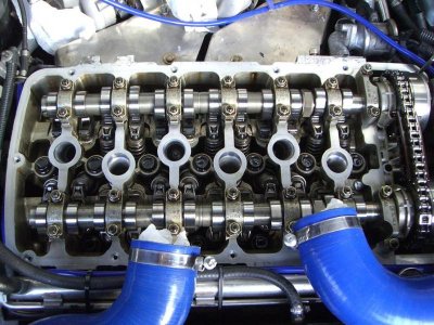

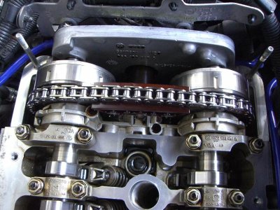

Hoi zusammen,
so es ist endlich geschafft!
Habe heute dann noch die Deckeldichtung eingebaut und alles schön gesäubert und die reste von dem silikon entfernt mit dem der deckel irgendwann mal abgedichtet wurde das war vieleicht ne arbeit! Aber es hat sich geloht :)
Habe nun wieder alles zusammen und habe gleich den neuen LMM eingebaut und zündkerzen und spulen! R läuft jetzt wiederoptimal! Auf alle fälle besser und runder wie vorher!
Habe nur mal ne kurze runde gedreht muss dann mal richtig fahrne wenn es die zeit zulässt 8)
Als ich den deckel ab gemacht habe musste ich erstmal staunen! So nen sauberen motor habe ich schon lange nicht mehr gesehen *schock*
Mein Zylinderkopf mit den ganzen teilen schaut nach 83 Tkm aus wie neu:great:
Hier mal ein paar bilder wie es in meinem motor aussieht!
Mfg Marco

  • Marco´s R32 Biturbo :-) Beitrag #370
stummi0815
stummi0815
03.08.2007
453
Schaut ja schön sauber aus.... :great:
Was für ne pampe hast denn da weggemacht, war die zufällig grün???
Oft wird diese zusätzlich zur Deckeldichtung mit aufgetragen, hättest beim :) mal nachfragen können.
  • Marco´s R32 Biturbo :-) Beitrag #371
golf5GTI
golf5GTI
25.02.2007
2.223
laut VW wird da nix drauf gemacht! Also alles fettfrei machen und die dichtung drauf und so hab ich es auch gemacht ;)
War irgendwie son helles silikonzeugs was da drauf war ! Meine vermutung ist ja das in irgend einer freien Werkstatt mal der Deckel entfernt wurde und dies halt dann mit dichtmasse drauf gemacht wurde.
Zudem waren noch die ersten zündspulen drinnen mit dem E am ende also wirklich gut haben die nicht mehr ausgesehen 8)
Mfg Marco
