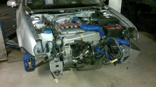

Hast du mal ein Bild von einem Umbau ? Habe ja damals nur das kit an sich in der Hand gehabt
  • Lambdasondendefekt im HGP Krümmer Beitrag #27
Ist halt ein HGP Standart-Kit.
Allerdings vom Golf 5
