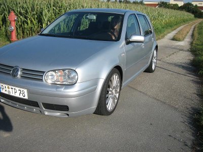

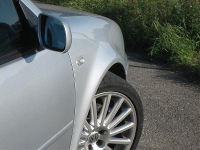

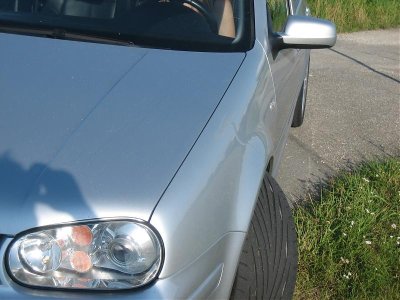

das ich mit der anderen Farbe leben müsse und sie die Farbe in der Toleranz befindet. Silber sei schwirig nachzulackieren. Toll jetzt soll ich mir das einfach so gefallen lassen ! Angeblich war sogar extra von VW wer da............
hier sind ein paar Bilder der Lackierung, Kotflügel links und rechts. Finde das das echt der Hammer ist. Kann mir echt nicht vorstellen das das in der Toleranz liegt. Hab die Fotos und den 4 Seitigen Leidensweg jetzt mal direkt nach Wolfsburg geschickt mal schauen was die dazu sagen.
Absolute Frechheit !!! Das bekommt ja meine kleine Nichte mit ihrem Malkasten besser hin Aber dafür hast Du jetzt silb.:Rne Federn ... hat auch nicht jeder ... :great: Sorry für den Scherz, aber das grenzt schon an schwere " Körp.:Rverletzung "

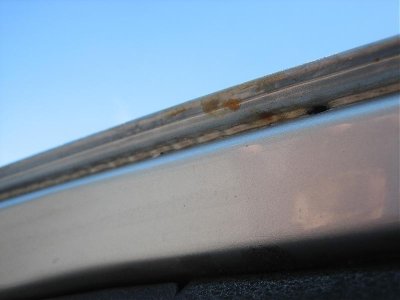

habe meinen R auch wieder.Die ganze Klappe wurde ausgetauscht. Der rost hatte schon löcher ins blech gefressen.Von innen an der griffmulde hatte es auch schon angefangen.Die Klapppe geht jetzt zu VW zur Analyse.Die Lackierung ist super und das öffnen und schliessen geht jetzt sogar besser als vorher.
Die Ursache war übrigens die fehlende Verbindung zwischen Blech und Kleber der Heckscheibe,was den Wassereintritt verursacht hatte.Bilder der Blasen in meiner Gallery.

Ich greif das Thema "Rost an Heckklappe" aus gegebenem Anlass mal wieder auf.
Habe bei meinem 4er R32 im März Rost unten mittig an der Heckklappe entdeckt.
Genau dort wo das Blech umgebördelt wurde am Schloss.
