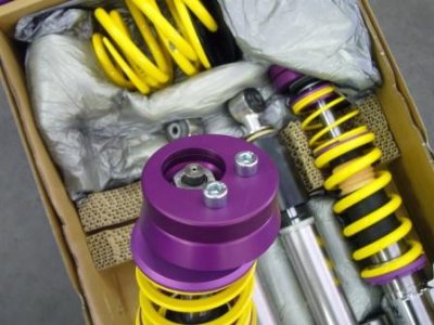

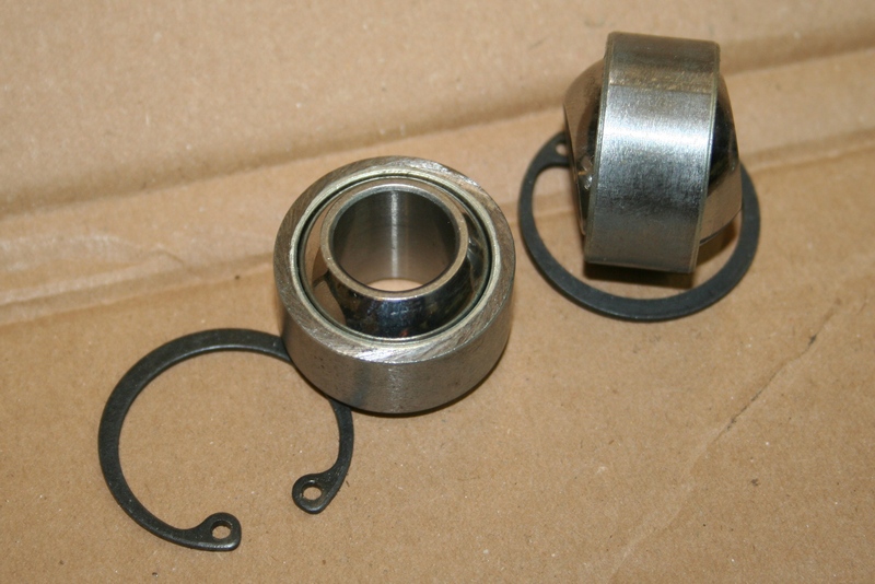

Hi,
Also ich habe dieses Thema schon mit vielen besprochen die früher mit VW Motorsport zusammengearbeitet haben, da VW uniballager in den Rallyfahrzeugen als Domlager verwendet hat, sollten nicht sehr langlebig gewesen sein, musste halt nur das rennen halten oder mal 2-3 etappen.
Daher nicht das gelbe vom Ei, ist aber auch nachvollziebar, da in dem fall pro lager in unserem fall etwa 400-450 kg lastet und das in eine weise wofür die lager nicht ausgelegt sind.
Auf dem Foto kann man das halbwegs gut sehen, also das lager kann kräfte in folgender form aufnehmen, wenn kräfte von der kugel gegen den aussenring wirken, als domlager wirken allerdings kräfte auf die kugel, die nach oben wirken, da ist nur der leicht hellere sicherungsring den man auf den foto sieht, und dieser ring ist nur eingepresst und hält das gewicht zzgl. hohe kräfte durchs federn nicht auf dauer.
Als Querlenkerlager kannst du sie allerdings ideal benutzen, da dort nur kräfte auf die dafür vorgesehen stellen wirken, habe selber unibalgelenke im querlenker verbaut mit winterbetrieb und sie sind im top zustand(letzter kontrollstand 03/09).
Hatte letztes jahr auf der Motorshow kw mal angesprochen auf die Unibaldomlager, die haben bezüglich der strassenversion keine langzeit erfahren nennen können bezüglich haltbarkeit, da ein tiefes schlagloch das lager mehr beanspruchen kann als paar runden auf einer rennstrecke.
Zum thema Verwendbarkeit haben sie mir gesagt das die lager für deren Clubsport gewindefahrwerke gebaut sind, und bei verwendung eines anderen fahrwerkherstellers eventuel adapterhülsen selbst angefertigt werden müssen und dann eine einzelabnahme beim tüv erfolgt der nach eigenen ermessen entscheidet ob er es einträgt.
Also bezüglich der unibalgelenke für die querlenker kann ich fotos bei interesse einsetzen, domlager muss ich erst auf die HP hochladen.
Aber als alternative kann ich dir die Domlager vom Seat Leon 1M Cupra R empfehlen, die habe ich auch verbaut und bis jetzt halten sie.
Sind doppelt so teuer, optisch gering anders als Original(fotos folgen), aber alleine in der hand merkt man schon ein stabilitätsunterschied beim zusammendrücken bzw versuch.
Teilenummer fängt mit 1ML an anstelle der normalen 1J0

Was ist denn besser an den Domlagern vom Cupra???
Mir gehts hauptsächlich darum das die Dinger nicht dauern kaputt gehen.
mfg Chris

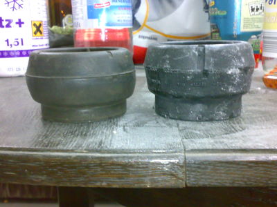

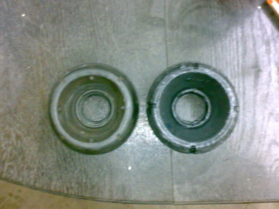

Und das ist ein unterschied, sie sind technisch identisch, aber sind vom aufbau stabiler, haben eine stärkere Metalleinlage usw.
Links das Originale 1J0 und rechts das vom Cupra R 1ML.
Wie schon gesagt merkt man schon ein festigkeitsunterschied wenn man beide domlager in den händen hat, habe leider nicht mit einer waage gewogen, aber das cupraR lager hat für mich auf jeden fall ein höheres gewicht gehabt.
Links auf dem foto sieht man auch noch beim Originalen domlager die verformung im inneren mittelfeld um das durchgangsloch herum.
Das sollte beim CupraR lager nicht passieren, da dort der auflagekranz den man rechts auf dem foto sieht etwas länger/höher ist, und somit beim einfedern usw nicht die ganze masse aufs Axiallager wirkt und das auf das domlager, sondern sich das domlager selber besser gegen den oberen federteller abstützt, wodurch das domlager nicht mehr durchschlagen kann.

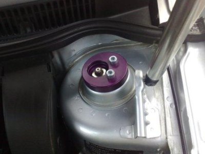

Ich hab auch seit ca. einem halben Jahr das KW Clubsport mit Stützlager verbaut und bin sehr begeistert von diesem Fahrwerk.
Sturz an der VA -2,5 Grad, d.h. kein Untersteuern mehr, der Wagen liegt wie ein Brett und fährt wie auf Schienen..ich bin auch kein Komfortfreak aber es lässt sich natürlich auch komfortabel einstellen..Hier ein paar Fotos...

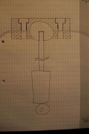

Seh ich das richtig dass die Lager von KW einfach zweiteilig sind, man die um 360° drehen kann und über die Inbusschrauben dann klemmt je nach belieben?
Hab mir da grad mal schnee ne Skizze hingesaut wie man sowas auch machen könnte, was dann wohl auch vonwegen Haltbarkeit besser sein müsste.
Is jetzt nur ein grober Ansatz und wenn man sowas fertigen würde, sollte man die lagerpannen selbst mit Delrin oder etwas ähnlichem auskleiden und vllt über die untere offene (nennen wir sie) Halbpfanne noch die Vorspannung des Gelenkes einstellen können, aber Prinzipiell wäre so etwas Statisch günstiger als die Uniball-Lager die man so kennt.
Was meinen die Fachleute?
PS: Noch ne Mutter hindenken, die die Kugel gegen den Dämpfer kontert
Der Haken an dem KW und meinem Gekritzel ist allerdings dass man da Sturz und Nachlauf nicht getrennt voneinander einstellen kann sondern immer beides verändert.
Was das angeht würd ich eher zu k-sport greifen
