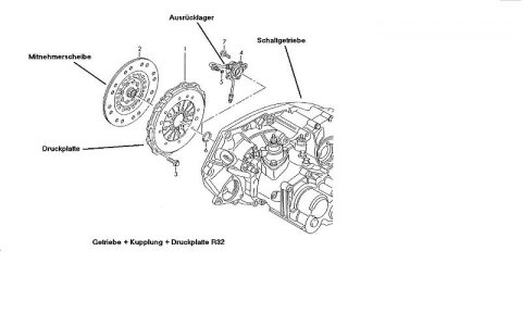

Hier ein Bild zur Übersicht....

Ja genau, die Preise sind in Euro und ohne der Deutschen MwSt., wie gesagt,
Netto Preise eben. An deiner Stelle würde ich mir jetzt noch eine Original
Kupplung verbauen, wenn du nicht bis nächsten Monat vor hast, den
Kompressor verbauen zu lassen und solltest du die Original Kupplung
wirklich mal gegen eine Sport Kupplung tauschen lassen, könntest du die
Originale ja verkaufen oder aufheben... Denke eine Sportkupplung macht
jetzt wenig Sinn, aber da fragst du am besten die "Kompressor oder Turbo Freaks" *lol*
