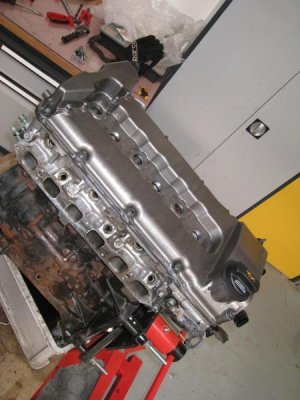

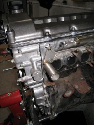

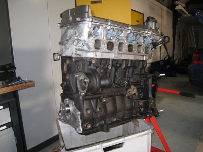

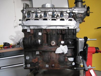

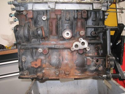

Wie gesagt, Pumpe kommt ja neu.
Hab vorhin an der Teiletheke das Saugrohr abgeholt und noch ein paar Schrauben für zusammen fast 180 Euro bestellt und so langsam geht's ans zusammenbauen.
Die Zeit heute hab ich genutzt um den Block mal ordentlich zu putzen - mit der Zahnbürste - und schon mal den Ventildeckel zu montieren und den Sekundärluftadapter vom Chris zu verbauen.
Außerdem hab ich mich mal mit dem Rost am Block beschäftigt und nachdem der zwischenzeitlich aussah wie das Gesicht eines pubertierenden Jünglings, ist nun wieder alles schwarz.
