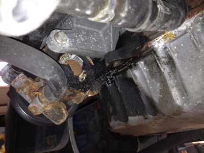

So, dann mal weiter hier:

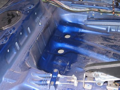

Hab am Wochenende die "gammeligen" Abflüsse im Innenraum auf's Korn genommen, müssen noch verzinkt, grundiert und lackiert werden. Von Unten kommt dann wieder ordentlich Steinschlagschutz drauf und dann sollte das gut sein.
Das Radio ist auch schon da, ich warte jetzt noch auf ein Kabel, dann wird es vollständig eingebaut und es gibt Fotos.

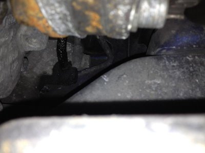

An der Front hab ich noch ein bisschen den Motorausbau vorbereitet und dabei weniger schöne Entdeckungen gemacht, die Fotos sehen aber auch noch schlimmer aus als in Real.
Offensichtlich ist die Dichtung der Kurbelwelle zur Riemenscheibe undicht, es drückt Öl raus und das hat sich schön bis zur Servo-Pumpe verteilt. Außerdem ist der Schlauch der Servolenkung zum Lenkgebtriebe undicht.

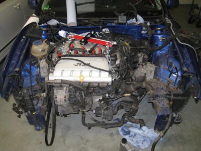

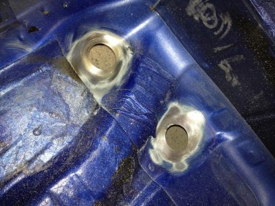

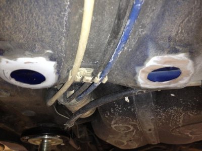

So, es ging mal etwas weiter, wenn auch gemächlich.
Die Abläufe hab ich fertig, jetzt kommen noch neue Stopfen rein und dick Unterbodenschutz von unten dran und gut ist. Dann mal feucht durchwischen im Auto, damit der Staub wieder raus ist und sobald dann das dicke Batteriekabel durchgezogen ist, wird alles wieder zusammengesteckt.
Das Radio hab ich auch soweit verbaut und es funktioniert 1A.
Der Motor ist vorbereitet zum Ausbau und kommt spätestens Anfang nächster Woche an den Haken, eventuell aber auch schon morgen.
Mal sehen, was sich da noch für Baustellen verstecken :)

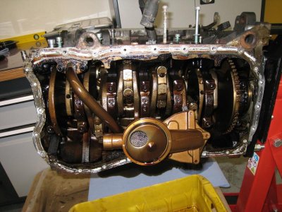

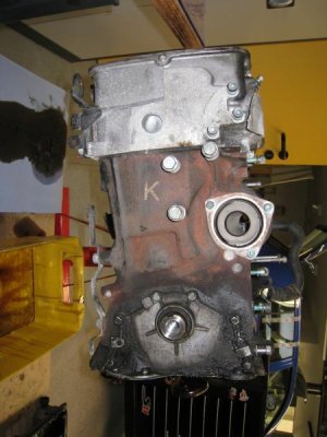

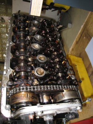

Es ging ein bisschen weiter in der letzten Zeit.

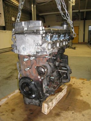

Letztes Wochenende habe ich diverseste Ersatzteile für Motor und Bremse bestellt, die so langsam eintrudeln und den Motor habe ich auch endlich mal ausgebaut und angefangen zu zerlegen.
Einige Teile bring ich nachher zum Reinigen, allerdings lass ich Kopf und Block zusammengebaut, so dass ich das für dieses Jahr "nur" von Hand reinige.
Dann wird der Block noch mit schwarzem Motorlack angemalt und dann wird alles wieder zusammen gebaut.
Die Simmerringe der Kurbelwelle werden neu gemacht, Ölpumpe, Servopumpe und Zusatzwasserpumpe ersetzt. Einen Hydraulikschlauch der Servo muss ich mal ersetzten aber das war's eigentlich schon im Motorraum.
Darüber hinaus kommen auf der HA neue Bremsscheiben und -beläge zu Einsatz, Stahlflexleitungen werden eingebaut und da das System ja eh ein mal auseinander ist, tauschen ich an allen Bremssättel noch die Dichtringe und Staubmanschetten und lackiere die Sättel neu.
Bei den Betriebsflüssigkeiten habe ich mich entschieden komplett auf Castrol zu gehen, also neues Getriebeöl, Motoröl Edge 0W-40, Bremsflüssigkeit Castrol React Performance - lediglich Servoöl und Frostschutz nehme ich original VW :)
Und wenn am Ende der Reparaturen noch etwas Geld übrig ist, muss ich noch mit unserem KW-Kundendienstler sprechen :-D
Kleines Detail auf dem letzten Bild: VW wusste wohl, dass das Auto irgendwann mal mir gehört und hat vorsorglich meinen Anfangsbuchstaben schon mal auf den Block gemalt :-D
