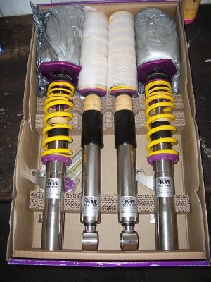

Hallo,
ich habe Alu-Domlager, allerdings von KW. Der Vorteil liegt in der Einstellbarkeit, komfortabel ist das aber nicht mehr unbedingt. Ein Klackern beim Fahren bzw. knacken beim Lenken muß man auch in Kauf nehmen.

@Volker
sieht das KW Gewinde für den 5er R32 so aus? Habe selber das H&R- die Bauart ist völlig anders.
Die bauen an der VA nur noch eine Hauptfeder......

@Volker
Das ist die KW V3 Clubsportversion, die hat andere Domlager und andere Federn. Das "normale" KW V3 habe ich noch nicht gesehen.

Uh, das fahrwerk aud fem Bild wird ja fest in der Karosse verschraubt, sehe ich das richtig?
  • knackende Domlager Beitrag #11
Ja das siehst Du richtig, wo soll da das Problem sein? Es ist ja nicht als Komfortvariante ausgelegt.:D
Übrigens federt nicht das Blech sondern die Feder - hoffentlich.
