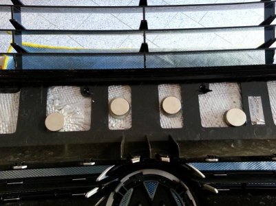

Tagchen,
so Magnete sind da, Blech ist auch vorhanden und Moosgummi hab ich auch schon hier liegen, warte jetzt nur noch auf den guten UHU 300 Endzeit Kleber :D
Dann knall ich die Magnete schön hinter dem Grill, kleb das Kennzeichen auf dem Blech und werd das anschließend mit Moosgummi bekleben.
Hoffe mal das klappt alles so wie ich mir das vorstelle!

  • kentos R32 Beitrag #104
ich hab das alles mit schwarzem silikon geklebt, hält bombe und bleibt dauerelastisch ;)
kann man auch einfach auf das blech drauf spritzen mit ner alten EC-Karte verschmieren und dann das Moosgummi drauf und was übersteht mit nem cuttermesser wegschneiden wenn alles trocken ist.
knips mal n Pic mit den Magneten, Blech und Gummi, will mal sehen welche Sorte du hast.

Das Blech muss ich noch auf die Passende Größe bringen! Habs leider nur in 1000mmx120mm bekommen, ist aber kein Problem nen Kollege bringt es mir auf die passende Größe der arbeitet in der Metallverarbeitung.
Die Magnete sind von Supermagnet.de Tragkraft á 23kg hab davon 4 stück, die dinger sieht mal richtig stark! hätte ich nicht gedacht :D
Denke sollte kein Problem sein wenn ich 4 á23k Tragkraft im schönen Abstand hinterm Grill klebe, das sollte locker halten :great:

  • kentos R32 Beitrag #106
die könnten evtl knapp werden.
ich hab 4x N45 40x15 genommen, das hält ziemlich ordentlich. Auf jeden Fall um Welten besser als Saugnäpfe

  • kentos R32 Beitrag #108
Tagchen,
hab grad den Grill demontiert und erstmal getestet wie stark die Magnete das Metall Blech durch den Grill anziehen.
Ich empfinde es als "ausreichend" und hab dann direkt mit dem Uhu 300 Kleber die Magnete schön angeklebt.
Jetzt lasse ich den Kleber erstmal aushärten und baue Morgen alles wieder ans Auto.
Das Kennzeichen habe ich an einem 0,5mm Blech angeklebt mit den selben Kleber, schön dick aufgetragen natürlich ob es so hält wie ich es mir vorstelle sehe ich leider auch erst Morgen! :D
Das Moosgummi war leider zudick habe es getauscht gegen eine dünne Folie die auch nicht zuweit aufbaut, werd Morgen nochmal ein Foto nachreichen wie alles im eingebauten Zustand aussieht.

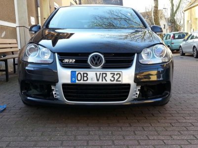

  • kentos R32 Beitrag #109
Tagchen,
da der Kleber endlich richtig ausgehärtet ist hab ich direkt mal den Grill dran gebaut und ein erstes Foto gemacht! :D
Mir gefällt es jetzt wesentlich besser! sieht viel harmonischer aus

  • kentos R32 Beitrag #113
ImageUploadedByTapatalk1358087702.554213.jpgImageUploadedByTapatalk1358087713.340485.jpg
Kentoo. Hie hast die zwei fotos. Siehst du vorne das graue zwischen grill und KZ.
Das will ich weghaben :(
  • kentos R32 Beitrag #114
Nummernschildhalter.
Überflüssig. Weg damit ;)
  • kentos R32 Beitrag #115
Ich will aber auch das graue weghaben. Aber dann sind doch löcher im grill nicht wahr??? Muss ich dann spachteln und neu lacken??
  • kentos R32 Beitrag #116
Ja musst du.
Sind glaub ich 4 Schrauben.
Dann kannst dir wenigsten ne schicke Farbe aussuchen. :)
