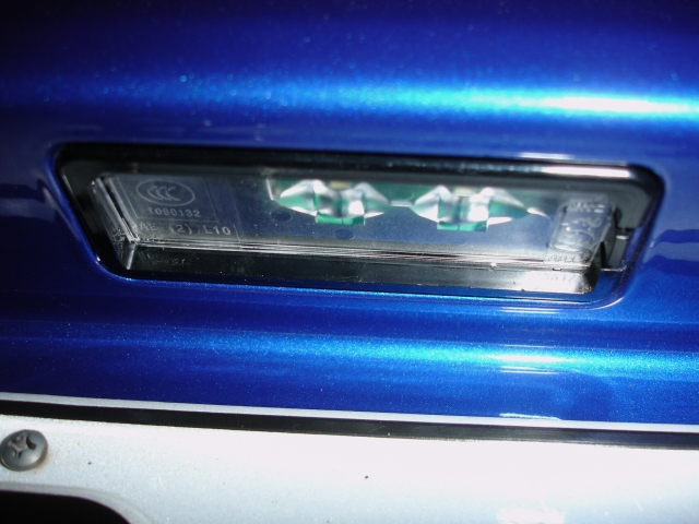

Golf 6 LED 1K8 943 021 C geht ohne Probleme in Golf IV (müssen nur Leiteranschluss tauschen)
http://www.users.on.net/~graeme86/numberLED/numberLED.html
Also hat "E-Prüfzeichens" (...aber E-Prüfzeichens in Golf IV*noahnung*)

Na so wies auf der Seite steht. Man muss die zwei Leitungen des Steckers nur vertauschen - dann funktionierts auch mit dem Licht :great:

Hmm nee, also die sind mir ehrlich gesagt zu hell, man muss mein KZ ja net von 1KM Entfernung lesen können :D:D:D
