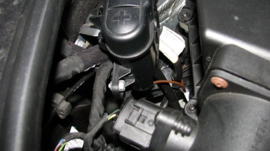

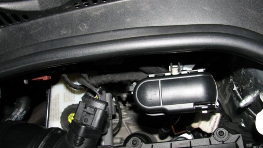

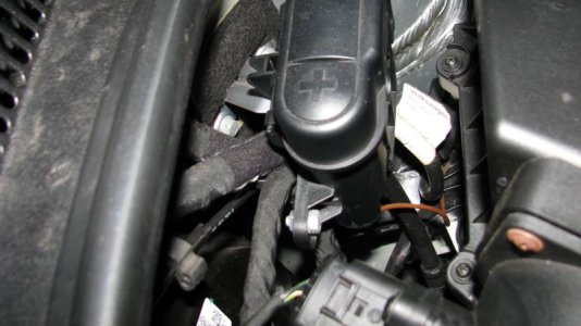

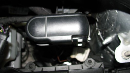

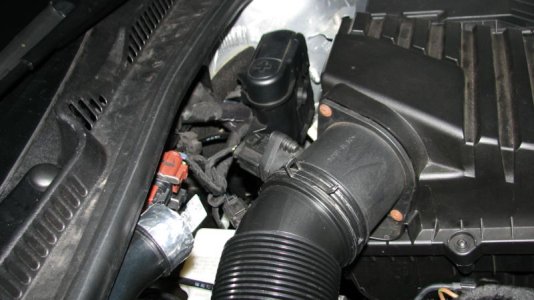

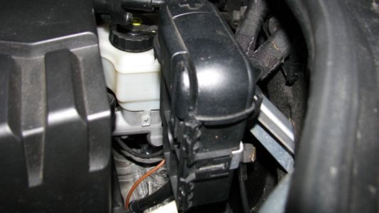

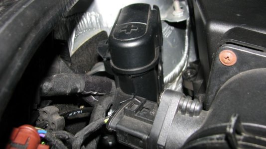

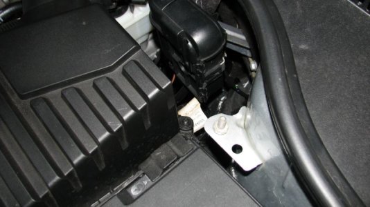

hi leutz
@ raoul duke hier die pics hoffe konnte dir helfen.....

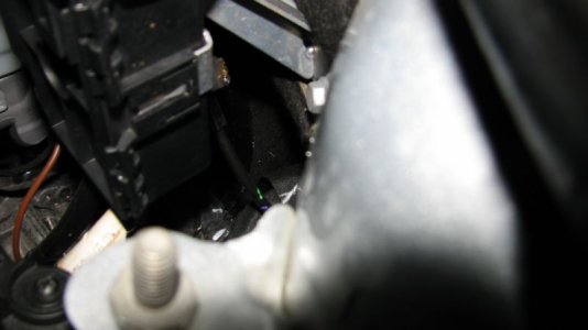

  • K&N Luftfilter für den 5er R32 Beitrag #273
@ raoul duke hier sind nochma welche hoffentlich klappts :great: :great: :great: greetz
  • K&N Luftfilter für den 5er R32 Beitrag #274
perfekt. 1000 Dank :great:
Ich seh schon, das wird sicher nix werden da alle 3 Bauteile anständig unterzubringen. Wird wohl der Starthilfepunkt auf Wanderschaft gehen müssen (...wenn ich nur wüsste wohin *roll*)
  • K&N Luftfilter für den 5er R32 Beitrag #275
hi sascha und wenn du den punkt drehst so um 90 grad *noahnung* ???
greetz

Selbst um ihn nur zu drehen sin die Kabel zu kurz. Verlängern müsste ich sie so oder so, also kann ich ihn auch direkt ganz woaders hin bauen wo er bequem sitzt.
