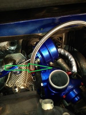

kurze Hintergrundinfo, habe ein HGP kit verbaut das von einer Firma x eingebaut wurde und von tüv x mit einem hgp gutachten abgenommen wurde. In meinen fahrzeugpapieren steht 0,9bar ladedruck. Allerdings hat die karre 1,5 bar gemacht nach der abnahme von autohaus x...
folglich ist das Fahrzeug nicht im druckbereich der eingetagen ist. Also habe ich ein apexi verbaut um via n75 den ladedruck auf 0,9bar zu reduzieren.
es kam zum fahrzeugverkauf und der Käufer bemängelt das apexi nachträglich. Jetzt will ich dem ärger aus dem weg gehen und das bei der abnahme erfolgte teil zur regulierung auf 0,9bar verwenden.
nur hab ich keine Ahnung was hgp da genommen hat weil autohaus x nix dazu sagen kann/will tüv x unbekannt ist und hgp auf nix reagiert.
  • HGP Turbo Ladedruckregelung Beitrag #6
Laut deinen Bildern ist doch kein originales HGP Kit verbaut.
Wenn HGP das Kit nicht selber verbaut hat, dann werden die dazu auch nichts sagen, was somit korrekt ist.
Nochmals. HGP stellt einen Druck ein und verbaut keine Regulierung die es erlaubt den Druck selbstständig zu regulieren. welche WG Feder ist denn verbaut? Kann es sein, dass eine andere verbaut wurde???

es geht ned um den golf auf den Bildern. Sondern um ein anderes Auto mit hgp umbau. Hab ne 1,5bar feder drin.

Wichtig ist das Typenschild. Auf dem Gehäuse steht immer r30!
Der r35 hat das r30 Gehäuse welches noch aufgespindelt wird. Da ist dann nur die gt35 Rumpfgruppe verbaut.
